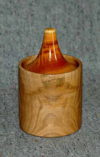

- une boîte en orme diamètre 85mm hauteur 90mm
avec couvercle en prunier.

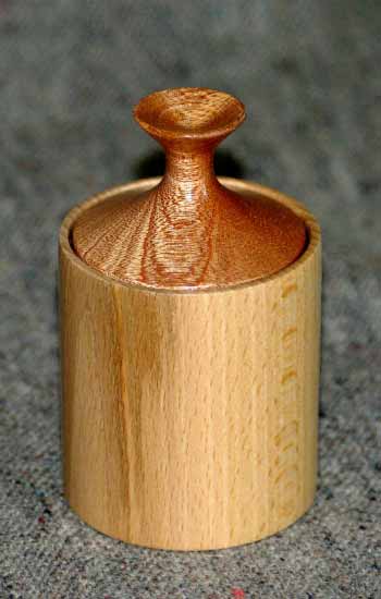

- une boîte en hêtre diamètre 62mm hauteur 70 mm
avec couvercle en sapelli

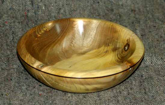

- une coupe en noyer ( pas encore vraiment sec)
diamètre 165mm hauteur 50mm

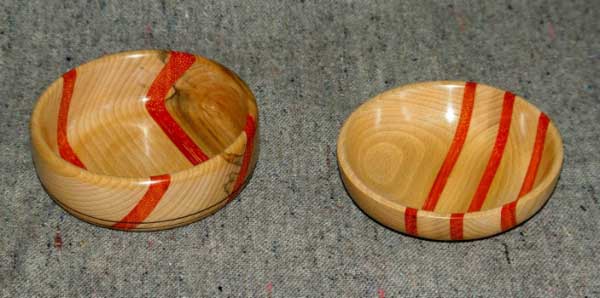

- deux coupelles en collage hêtre et padouk
diamètre 140mm hauteur 45mm pour l'une
diamètre 135mm hauteur 35mm pour l'autre

Trés bien tout ça!!!J'aime beaucoup, beaucoup. N'aurais-tu pas pu amincir la coupe en noyer? La finition est très soignée.

j'aurais pu bien-sûr rendre l'épaisseur de la coupe en noyer plus fine.
mais compte-tenu du fait que le bois n'est pas encore trés sec,j'ai eu peur des déformations et des fentes, qui d'ailleurs commencent à apparaître.
et puis, j'aime assez les formes qui ont "de l'épaisseur".

Beau travail, mais pour les déformations & fentes visibles à gauche du noyer pas sec, je pense que celà est dû justement à la trop forte épaisseur plus mince le bol se serait déformé mais probablement pas fendu.

bravo pour la coupelle mais sur le dessous de la coupelle en noyer, on voit pas trés bien le décors , est ce de la sculpture ?

non, non, il ne s'agit pas de sculpture...
le bois est dans son aspect tout à fait naturel.
la seule "décoration" consiste en un filet sur le bord supérieur, obtenu par brûlage à l'aide d'un fil de fer tendu.
j'ai tourné cette coupe dans un morceau qui a été tiré au niveau d'une fourche d'où partaient plusieurs naissances de branches.Ce qui explique le nombre de noeuds.

De très belles réalisations, j'aime bien tout, sympa le contraste des collages de tes coupelles. Bravo
