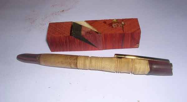

stylo , à ma façon 04 Juil 2008 07:13 #7811
son nom: dans le fil du bois .. de cade;)

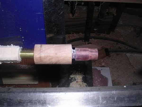

Re:stylo , à ma façon 04 Juil 2008 07:15 #7812
autre photo du stylo

Re:stylo , à ma façon 04 Juil 2008 14:39 #7821
Marcel , je pense que l'on doit pouvoir faire pareil avec un mécanisme standart. Je dis pareil, car sur ce stylo comme le mécanisme était court (pour un mini stylo porte clef) j'ai donc racourci le carrelet du bas de 5mm pour que le tube sorte d'autant ,sur le carrelet du haut je l'ai allongé de 5,5mm à fin que le tube inf.vienne se loger à l'intérieur pour renforcer le tout; le bouchon sur l'agraffe est enfoncé grâce à un tenon tourné en même temps et collé dans le tube . Il ne me restait plus de kit standart sinon j'aurais essayé avec ; j'ai fait avec des restes d'autres kits ,ajustés à ma sauce ;) amicalement @lain34

Bonsoir, je confirme ce qu a dit Alain34, il est possible de faire la meme chose avec un mecanisme "classique", je viens d essayer en enlevant la bague d un que j avais sous la main et ça le fait sans probléme.
L avantage de ce systéme, c est que cela nous ouvre des possibilités supplémentaires de formes car il n y a plus la contrainte de faire la réduction pour la bague.

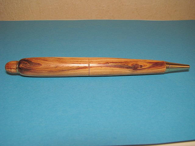

Merci les amis , et maintenant à vous de nous montrer vos réalisations avec de beaux veinages.;)un bel olivier par exemple....
@+ alain

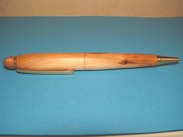

joli stylo,
il ne vous reste plus qu'à remplacer l'embout métallique par un fac similé en bois, une agraphe du même"métal" et vous avez un stylo tout en bois 'sauf les tubes et le mécanisme".Voir l'article paru dans
"American Woodturner Spring 2008"
Re:stylo , à ma façon 09 Sep 2008 21:41 #8915
  • froggy
  • Portrait de froggy
  • Messages : 1
ci-joint embout final profilé en bocote.
le tube est emmanché sur un mandrin bois de 6.25mm de diamêtre.
j'ai également un mandrin expensible, métal, du même diamêtre grace aux bons soins de J.SDOL.
le stylo n'est pas en 2 parties égales.
la répartition est a peu près 1/3-2/3.
pas de bague métal, elle peut être remplacée par une bague bois ou autre avec un dia à convenance.
l'agraphe sur celui-ci est encore en métal, mais le "rivet" est enfoncé dans le final, lui même coupé en biais.

Re:stylo , à ma façon 10 Sep 2008 08:39 #8923
Bonne idée pour le stylo presque tout en bois, pour l'agrafe il faudrait pouvoir la "noyer" dans du bois...à suivre
