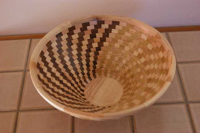

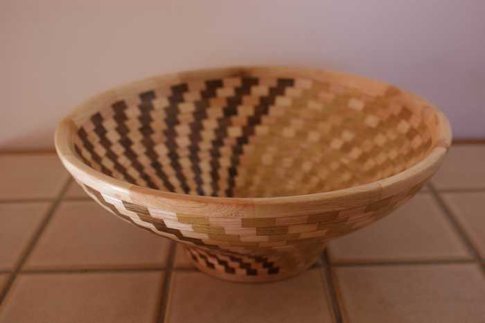

Bonjour a toutes et a tous
reprise du tournage après hibernation
coupe en frêne,noyer et robinier 647 pièces
h = 10 cm d = 25 cm d bas = 10 cm

il en faut de la patience pour faire cette pièce et en plus elle est réussie. Bravo l'artiste mais avec quelle colle fais-tu cela ?
merci pour vos commentaires
ERIC il a fallu effectivement coller les pièces une par une
48 par couronne elles font 6,5 mm d’épaisseur
les - larges faisais 9 mm les + larges 18 mm pour une longueur de 30 mm
CRICRI j'ai employé de la colle sader bois prise rapide
BERNARD le bois sombre est du noyer
j’espère avoir répondu correctement a toutes vos questions
