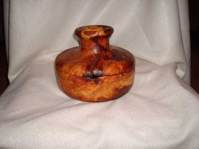

  • laurent4605
  • Portrait de laurent4605
jolie ta boite à rien
tu es sur que l'on peux RIEN mettre dedans?
elle est faite avec quel bois?
on dirai du pommier
Re:Une boite à rien 02 Oct 2008 18:57 #9482
Très beau !
Du poirier ?

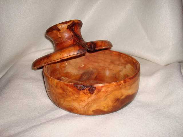

  • SDOL1
  • Portrait de SDOL1
  • transmettre le savoir enrichit l\'homme
  • Messages : 29
Bonsoir ,
Bien sur on peut mettre ce que l'on veut dedans elle fait 23 cm de diamètre et 10cm de hauteur hors pignon central ,elle est tournée dans un morceau de prunus vert ,cuite par oléothermie et juste brossée après refroidissement ,la raison de la poignée aussi volumineuse est de pouvoir tenir le bois qui se fendait en deux car cette boite est tirée d'une fourche,et comme toujours une fois le tournage commencé on découvre que l'intersection de la fourche est pourrie par l'eau de pluies qui si infiltre,
Amitiés Boiseuses
Jacky
