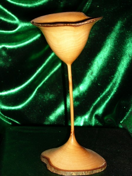

Bonjour à toutes et à tous,
Un verre à pied tourné dans du bois vert.
hauteur 19cm épaisseur 2mn.
Quelle essence ?
à+ fm 29

Tu l'as tourné simplement ou tu as utilisé un système de ficelle pour maintenir le pied pendant que tu tourne ?
Re:verre à pied 06 Oct 2008 18:08 #9612
Salut François,jolie (vers a bois)de Cyprès et de loin..:laugh: :laugh:
Re:verre à pied 06 Oct 2008 18:56 #9613
Très joli ce verre, mais malheureusement il va se pencher dans quelques temps..ce qui n'enlèvera rien à la qualité du tournage très fin.
Re:verre à pied 06 Oct 2008 21:28 #9619
bonjour àtous,
Augustin, ce verre a été tourné sans lunette à
ficelle, on tourne d'abord le verre puis on dégrossi
le pied,on met une boule de papier de soie , ou un
chiffon dans le verre, puis on règle la pression de la
contrepointe legère ,juste qu'elle tourne ,et on descend
centimètre par centimètre ,et on termine par le pied
Raymond,
Ce n'est pas du cyprés:woohoo:
Alain,
Oui le bois vert déforme un peu ,mais je trouve
ça asser joli, en plus ça fait des pièces uniques .
celui la a fini de travailler, il ne bougera plus.
à+ fm 29
Re:verre à pied 07 Oct 2008 09:47 #9625
C'est sûr François que c'est joli quand il se tord un peu ,c'est bien un objet unique, et des fois cela le rend encore plus attrayant !

Bonjour à tous,
Bois vert - ok - à partir du moment où on coupe un arbre combien de temps peut on le travailler en tant que bois vert...
Merci de vos réponses,
TAUSSOU
Re:verre à pied 07 Oct 2008 10:25 #9628
bonjour Taussou ,
Tu peux le travailler de suite ,c'est souvent reservé
aux pièces fines , car autrement gare aux fentes!!
ou alors dégrossir , laisser un moingnon au milieu
pour pouvoir reprendre dans quelques mois et refaire l'empreinte.
Marquer la date dessus, et laisser sècher dans les copeaux.
à+ fm 29

salut Francois
l'avantage du bois vert c'est que c'est asser facile à tourner et en plus tu affutes tes gouges qu'une fois et plus tu tournes plus elle devient coupante le bois vert aiguise ta lame
de plus tu peux tourner de grosse piece du moment que tu ne changes pas les tensions du bois
salutation Laurent
PS: je dirai du poirier ou pommier?
Re:verre à pied 07 Oct 2008 12:50 #9636
salut laurent,
merci pour ces conseils ,le seul inconvénient,
c'est qu'il oxyde les outils et le tour.
Non ce n'est pas poirier, ni pommier!!!
à+ fm 29

Noyer?????:dry:

Gerard, non ce n'est pas du noyer ,mais
c'est un fruitier.

Un fruitier ? Moi, j’aime bien un petit verre de mirabelle de Loraine.:laugh:

Gérard,
MOI aaussi j'aime bien!!!
Peut être que tu l'auras avec toi samedi!!!!:blink:
Non ce n'est pas du mirabellier, mais ce n'est pas loin
puisque c'est un fruit à noyeau.

Du prunier?

peut-etre du figuier?

Laurent bonjour,
Non ce n'est pas du figuier,
mais vous allez trouver.

je pense à de l'abricotier ou tout simplement du cerisier

Tu as trouvé , bravo ,c'est effectivement
une brache de cerisier au coeur excentré.
