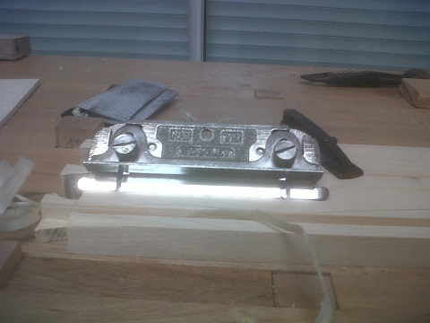

je vous présente un outil utile et pourtant plutôt méconnu des ateliers le Stanley 79
Il me fallait élargir ma rainure de quelques millimètres , c'était l'outil idéal !
On voit le copeau qui de suite se forme en s'enroulant .

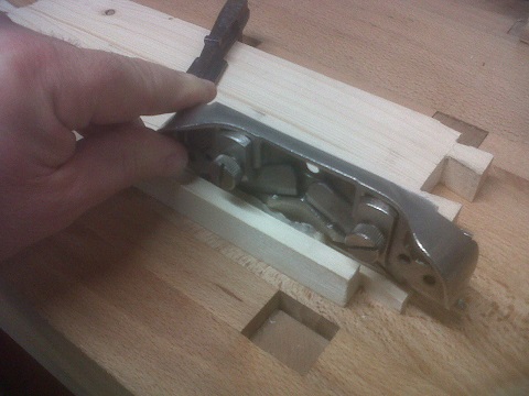

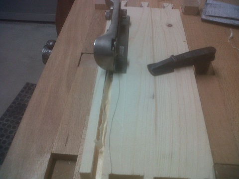

Puis le copeau s'agrandit à mesure que le rabot avance :

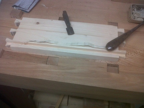

le copeau fait la longueur de la rainure ...

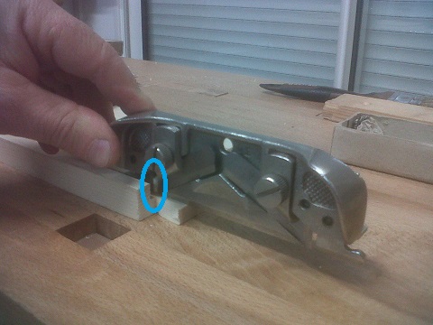

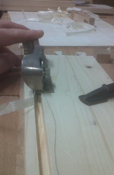

à noter qu'on peut le déplacer dans les deux sens ...
