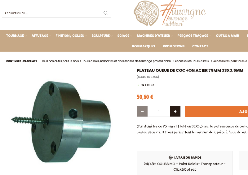

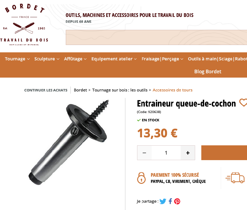

Bonjour à tous. Je me suis lancé il y a un an dans le tournage du bois et j'y prend un réel plaisir. Je commence avec un tour à bois HOLZSTAR DB 450 avec changement de vitesse par courroie et j'avoue que je trouve cela très contraignant. J'aurais du me tourner vers un tour à bois avec variateur de vitesse. Mais bon je débute et pour ma part mon tour me convient ...et son prix aussi. Cependant je recherche une queue de cochon adaptable sur mon tour à bois et je ne sais pas vers qui me tourner. De même que je souhaiterais une extension pour mon porte outil. Si certains ont quelques idées à me faire passer je suis preneur. Bonne continuation à tous.

Bonjour JUCAMPIE,
Au vu de la documentation que j'ai pu consulter, il semble que ton tour soit équipé d'un nez de broche fileté en M33x3,5...
Dans ce cas tu peux trouver chez Auvergne Tournage Tradition ce produit:
Sinon, chez BORDET on trouve aussi cet accessoire à condition que ton nez de broche soit prévu pour accepter un cône morse 2.
Voilà, bons tournages !
