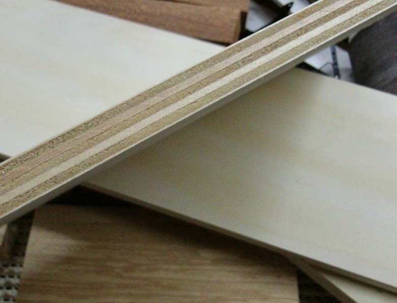

j’habite une zone rurale en bretagne,et je me fournis principalement chez weldom,en contreplaqué 5mm.
ou en medium.
a une epoque,ils avaient un contraplaqué tres blanc et tres tres tendre!
on aurait meme cru du "balsas" presque.
cétait génial,car la decoupe n'usait absolument pas mes lames,le poncage était hyper rapide et facile,et tres tres leger..
hyper pratique pour moi,qui travaille avec une petite scie a chantourner,tres economique,car une lame pouvait durer plusieurs mois!!!
et mes colis (je vends par correspondance) etaient plus leger..
le problème,c'est que ce contreplaqué ne plaisait pas du tout a la majorité des clients (pro ou particulier) qui ont du,eux se plaindre de sa legerté,de sa tendresse,etc...
et du coup,weldom a changé de fournisseur..et maintenant,j'ai un contreplaqué plus lourd,plus dense,plus dur a decouper a poncer etc...;
j'essaye en vain de retrouver ce "contreplaqué",mais je sais meme pas de quel bois il était fait (peut etre de chine,ou d'asie,j'imagine un bois qui pousse tres vide,d'ou sa faible densité et sa couleur claire??)
j'ai un fournisseur dans le jura en contreplaqué de peuplier trois plis (5mm) et de temps en temps,il me fait des decoupes.
mais c'est pas trop economique avec le transport
j'ai trouvé aussi de l'okume,mais il est pas aussi tendre que celui que j'avais trouvé!!
alors voilà,comment on fait pour trouver du bois tres tendre (mais pas du balsa quand meme)...???
ce bois dont je parle,juste en le "touchant" on "devine" qu'il est tendre.
je "touche" toujours le bois,car je sens de cette façon sa "dureté" et je ne me tropme jamais....
suivant la densité ,les fibres du bois se "ressentent"..vous me comprenez ????

rebonjour,
le CP que tu utilisais était certainement du peuplier (Produit français !!) c'est un bois très tendre facile au découpage et au ponçage et léger mais solide!
je l'utilise beaucoup car il est bien meilleurs que le CP exotique ou autre, de plus mon fournisseur m'a expliqué que le collage est de qualité marine (impératif avec le peuplier)
si tu veux je peux demander le nom du fabriquant à mon fournisseur.
pour info, en 16mm il est à 17 euros le m²
Ps : pour poster, tu cliques sur catégories puis "jouet chantournage" par exemple

helas non!!
c'est pas du peuplier...
je dis plus haut,que j'ai un fournisseur dans le jura qui me fournit du contreplaqué de peuplier,qui est "tendre" je te le concède,mais le bois que j'avais était encore plus tendre!!
il m'en reste quelquechute,je tacherai de faire une photo "macro" pour bien montrer la qualité du bois.
mais je veux bien que tu me donnes l'adresse de ton fournisseur pour le cp en peuplier.
c'est un bois qui me plait bien quand meme!!
je travaille avec du 5 ou du 8 mm,et donc le prix ,j'imagine,devrait me convenir,si je me base sur celui en 16mm

Bonjour Melusine,
Félicitation pour ton travail.
Pour le bois à chantourner il parait que
le bouleau de Finlande est le meilleurs
pour ce genre de découpe,mais il faut prospéter
car je ne sais pas ou en le trouve.
Bon courage

Bonjour Sirenemelusine
Le contreplaqué de Bouleau est de trés belle qualité ,(découpe agréable ,peu d'éclats avec des lames fines ,ponçage simple,bon support de peinture(s) et verni(s); généralement celui ci est composé d'une quantité de plis supérieure(ce qui permet l'utilisations des chutes avec lamellos); aux fabrications de contreplaqué (s) classique(s). (les plis sont d'une épaisseur maxi 1mm.)
les contreplaqués Peuplier sont interressants,mais la majorité sont fabriqués en Espagne avec des arbres venant de plantations Françaises..
suivant les arrivages ,il y a du trés trés bon au moyen avec des vides et des rustines.
Michel SZK

Bonjour Sirenemelusine,
j'ai acheté dernièrement du CPC chez "brico bidule". C'est du bois exo très léger et même tendre qui pourrait ressembler à ce que tu recherches.
Sympa ton site et très original tes créations. Je suppose que tu utilises majoritairement le médium et que tu réserves le CPC pour des formes plus fragiles comme les arcs par exemple ?

En fait, j'ai l'impression que tu devrais prioriser le médium qui est plus facile à travailler surtout la finition. En effet, tu n'auras pas d'éclat à la découpe ou autre surprise et les faces sont déjà bien lisses. Avec le CPC, ce n'est pas la même chose car ça reste du bois en couches croisées avec la fibre apparente sur chaque face et des arrachements à la découpe. Son avantage principal sera la résistance mais ce n'est pas ce que tu as besoin. A réfléchir.
CRICRI18
