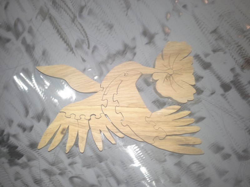

Voici une réalisation "rapide" que j'ai fait il y a peu pour un ami. Je dis rapide car je n'ai pas fait de ponçage.
Le bois utilisé est du chêne de chez leroypinpin (pas très bonne qualité :( )
Ce puzzle tient debout sur la fleur de tiaré et la queue de l'oiseau. Il y a moins de jeu qu'il n'y paraît sur la photo :P
Merci pour vos avis

Re:Puzzle 23 Fév 2015 22:36 #111212
C'est très beau ce puzzle ,mais fais
attention à faire des clés assez écartées
afin qu'il tienne bien.
Re:Puzzle 24 Fév 2015 20:53 #111260
  • redced
  • Portrait de redced
  • Messages : 65
Quand tu dis a assez écartées les clés, tu veux dire que j'en fasse moins mais plus éloignées?
Re:Puzzle 24 Fév 2015 22:34 #111269
Non pas spécialement ,mais comment t'expliquer
Tu vois la pièce au dessus de l'aile gauche à droite
de cette pièce la clé est bien faite le puzzle ne peut
pas sortir,j'espère que tu m'as compris sinon n'hesite
pas je t'enverrai une photo.
à + FM 29

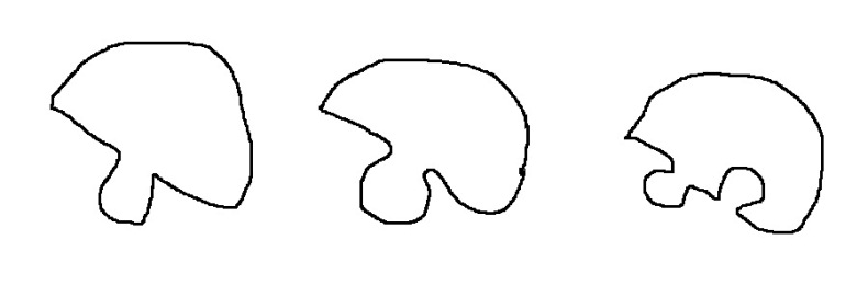

Re:Puzzle 25 Fév 2015 08:13 #111288
Bonjour Redced, ;)
Beau puzzle et le dessin est joli.
E nce qui concerne les clés, ce dont parle François c'est les formes qui doivent s'emboitées par le dessus ou les dessous mais qui ne doivent pas sortir en tirant.
Un dessin valant mieux qu'un long discours voici un exemple en partant de la gauche vers la droite.
Du moins bon au plus solide:
En augmentant le nombre de "ronds encastrés" (clés), le puzzle tient mieux.
Bon pas moyen de mettre l'image, je cherche et je poste.

Re:Puzzle 25 Fév 2015 08:22 #111289
  • redced
  • Messages : 65
calimero54 écrit:
Bonjour Redced, ;)
ok je crois avoir compris il faudrait que les clés soient plus marquées et donc mieux formées.
C'est pas faux
