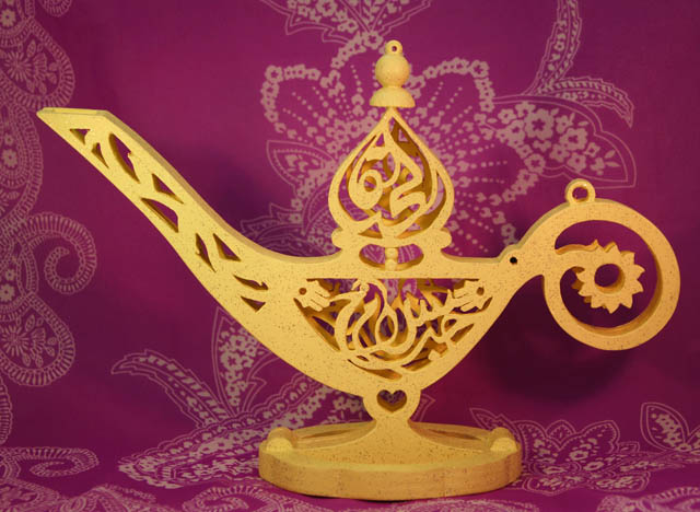

la partie recevant l'eau pour la fleur, se compose d'un tube en plastique amovible

Ce sont de beaux soliflores chantournés, que je serais bien incapable de réaliser.
Avec les détails des assemblages, c'est TOP.
Bravo.
Par contre pour les adaptes, je pense que des renseignements complémentaires type:
dimensions
essence
Finition
épaisseur
type de lame
origine du dessin ( sauf si création personnelle, rendons à César ce qui est à César)
pourrait en intéresser plus d'un, voir inciter certains a aller dans cette direction, dans une simple notion de partage pour que ce Forum ne se transforme pas en vitrine destinée à son Ego :blush: .

Pertinente remarque cher Kruher.
Les soliflores sont en contreplaqués de bouleau, pour sa teinte proche du blanc.
Il y a du 5 et du 10 d’épaisseur.
J'ai utilisé les lames n°1 et n°2 de chez Hegner sur ma machine Hegner.
Colle blanche à bois prise rapide
Ponçage grains de 180 à 400 puis soit un léger enduit Gesso avant peinture ou pour les soliflores blanc, seulement un ajout de lasure blanche.
Pour les dimensions, mes objets tiennent toujours dans une feuille 21 x 29,7. Le soliflore Alladin mesure donc 22 cm de long et 16 cm de haut et la guitare 25 cm de haut.
Pour les tubes recevant l'eau, je préfère utiliser du plastique que du verre. J'ai acheté des tubes rond en plastique pour certain soliflore et des tubes carrés pour d'autres.

Chez Leroy Merlin je trouve du Ctp de peuplier et chez Multirex du Ctp de bouleau

je prends du Ctp de peuplier parce qu'il est blanc... Le Ctp de bouleau est très dense. Les chants découpés sont donc parfaits et la surface est bien lisse. Néanmoins il est onéreux.
Multirex se trouve à Guérande. Tu trouveras facilement leur site sur Internet. Il y a bien sur d'autres vendeurs de Ctp de bouleau dont on trouve les sites sur Internet.
