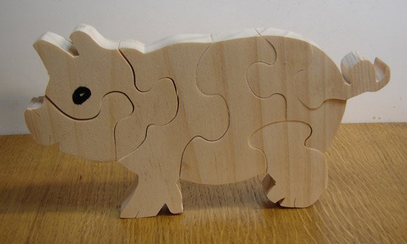

et bien encore une difficulté à résoudre.
en lame N°5 je casse beaucoup épaisseur 22 mm dans du sapin.
revoir la tension ou passer en N°7
a votre avis ?

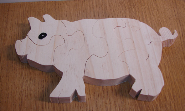

Calimero a pratiquement tout dit , le sapin n'oppose pas de résistance le n°5 me semble adapté pour se genre de réalisation . Par contre coté solidité le sapin n'offre pas ce qu'il y a de mieux , la queue de ton cochon a toutes les chances de jouer a la fille de l'air. A l'occasion si tu trouve du Hêtre.

D'accord aussi avec Pignon pour la fragilité de la queue du cochon, voir peut être l'orientation des fibres du bois avant de chantourner.
