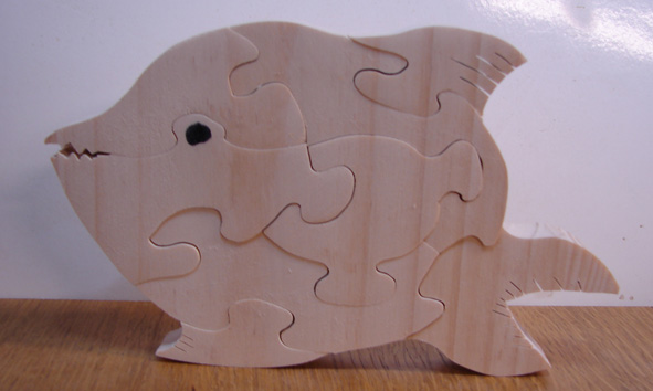

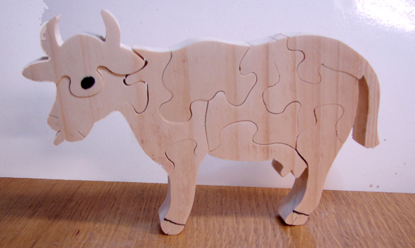

voici après vos conseils mes derniers essai 2015
Quand vous expliquez qu'il ne faut pas pousser moi je veux bien mais le fil et contre fil du bois me demande de pousser un peu et la un bruit me met en alerte
je pousse (surement un peu trop fort) j’ai remarqué un bruit avant la casse donc j’arrête mais quand je pousse de nouveau je risque la rupture.
Enfin je pense que mes courbes dessinées sont trop serrées? pour l'épaisseur du bois 20 mm
avec des lames de N°3, en 5 ça va mieux et en 7 ça va mais le trait de scie est trop gros à mon gout.
A chaque fois que je casse ce sont dans les pinces de serrages de la lames
Pour le moment ce sont des essais mais peut être que la manette de tensions est trop tendue
J’attends tes remarques pour encore amélioré le résultat.

Bonjour Roger, ;)
Déjà pour commencer, tous mes vœux pour 2016, surtout la santé et la famille.
Tes découpes avancent, on voit tout de même un peu dans le cou de la vaillotte que tu as "galéré" dans les courbes.
Pour du bois de 22mm une lame de 3 est un peu petite, prends plutôt la 5mm.
Tu dis que tu dois pousser, bien sûr il faut un minimum pour que la lame prenne, mais il ne faut pas trop justement pour ne pas courber la lame, juste ce qu'il faut.
Je sais c'est un peu une réponse de Normand, mais le métier rentre ainsi comme tu le dis le bruit est aussi un indice.
Lorsque j'entends le bruit de la découpe qui augmente c'est que soit la lame est usée, soit je pousse trop.
Si tes lames cassent au niveaux des pinces c'est soit que:
- les pinces sont marquées et forment un étau en saillie, cette saillie provoque la casse de la lame dans la pince.
- la lame casse juste au dessus de la pince, dans ce cas tes lames sont fixées avec un angle différente de 90° par rapport à la pince, tu crées ainsi une torsion constante qui au bout d'un moment casse la lame.
Il faut, quand tu fixes tes lames pour qu'elles soient bien perpendiculaires dans les pinces.
