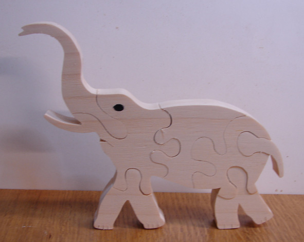

voici un puzzle éléphant pour ma petite fille
encore des soucis avec les lames mais un peu moins
Re:elephant 03 Jan 2016 09:07 #123798
  • MichMich
  • Portrait de MichMich
  • qui va piano...
  • Messages : 207
Quels progrés en si peu de temps!
Bravo Roger!

Beau travail, et moi aussi j'ai chantourner des éléphants pour ma petite fille

Bonjour Roger,
un bien bel éléphant que voilà et qui va faire une heureuse.
je m'y suis essayé avec une scie a bon marché (- de 60 €)
et avec des lames a ergots au bout de 3 lames cassées,
j'ai arrêté le massacre,prut-être qu'un jour !!!!!!!!
Meilleurs voeux de bonheur et de santé a toute la famille.
Sincères amitiés .
Claude G
PS :c'est un éléphant d'Afrique ou d' asie,je ne vois pas les oreilles,LOL.

sympa Roger! tu enchaine le chantournage en ce moment, ils sont bien joli tes modèles tu les as eu dans quel livre?

  • Messages : 9988
Jeremy Magnouac écrit:
bonsoir,
Bonsoir Jérémy
pour les motifs ma petite fille a des livres à colorier et j'ai scanné cette image en modifiant l'orientation de la trompe.
ce ne sont ppas les motifs qui pose problème c'est la lame de scie.

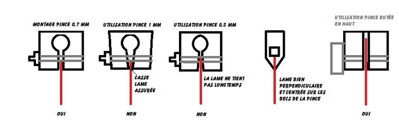

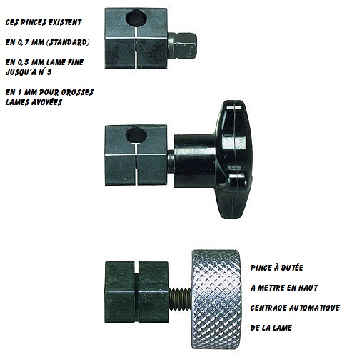

Bonjour Roger,
Voici 2 photos pour éventuellement t'aider pour limiter la casse de tes lames.
Les pinces Hegner existent en 3 tailles :
_ 0,7 mm (standard) livrée d'origine avec la machine.
_ 0,5 mm pour les lames fines de 0 à 5.
_ 1 mm pour les grosses lames avoyées.
Voir photo 1
il se peut que quand tu passes de la lame 3 puis 5 et enfin 7, la lame utilisée ne soit pas bien fixée en haut, voir photo 2 .
Si tu as des problèmes pour comprendre mes croquis, tu peux m'appeller ce soir entre 20h30 et 21h00.
Bien amicalement

Re:elephant 04 Jan 2016 18:54 #123849
  • Messages : 935
Il est beau ton éléphant, la découpe est plus régulière
encore quelques jours et tu sera un chef!!! il faut te dire
que se soit une lame de 1/2/3/4/où 5 tu peu coupé du 2 à 40mm
d'épais il suffit de manier le tout avec douceur et un calme
complet ne pas s'énervé et tout ira bien.
Attention pour la pince avec la roue moletée elle ne sert pas
cette pince mais vient serré la lame contre le sert pince
et n'oubli pas de laisser du jeu entre ta pince et la vis du haut
qui sert à empêcher la pince de sauter hors de son logement
