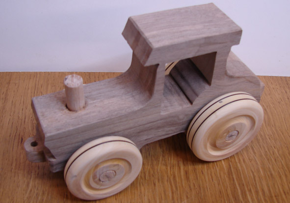

Le tracteur 18 Fév 2016 22:06 #125270
  • Messages : 9988
véhicule agricole
en noyer 45 mm et sa roule

Oui il roule super bien. Il a traversé ma cuisine à vive allure ! Ses axes de diamètre 10 peuvent résister à un papa qui marche dessus par inadvertance et les moyeux sont joliment pyrogravés (sur le modèle que j'ai vu). La forme générale m'a beaucoup plu.

bonjour roger ... comment bloques tu les roues sur l'axe ? Il y a un épaulement ?

  • Messages : 9988
Bonsoir Alain
non je ne fais pas d'épaulement.
les roues sont en buis je perce 1/10 ieme de moins le diamètre de l'axe et comme l'axe est en hêtre ,le hêtre étant plus tendre que le buis je n'éclate pas les roues et à la presse sa ce fait bien. sa ne peut pas ce démonter

ah, ok , c'est l'axe qui tourne. jusqu'ici, je faisais tourner les roues, en mettant un bouchon au bout de l'axe .

bernard run écrit:
Bonjour Roger
Super tracteur.
Pour que ça roule bien je met un peu de parafinesue l'axe.
Bonjour Bernard
bonne idée je n'y avais pas pensé
