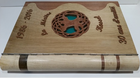

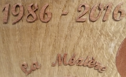

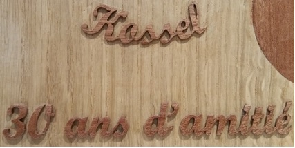

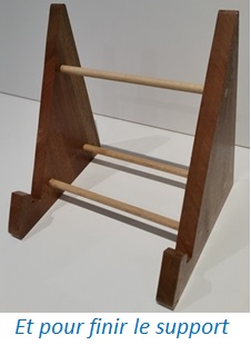

Voila j'ai réussi à mettre mes photos... Je progresse ;)
Mais je n'ai pas pu tout mettre (limité à 4, ou la taille était dépassé?) alors voila la suite.

Bonsoir Hervé
très beau geste de ta part car tu as eu beaucoup de travail pour la fabrication et aussi la réflexion sur cette création.
quelle genre de protection vas tu mettre?
car je pense toujours aux traces de doigts

Bonsoir Roger,
La protection est faite de quatre couches de vernis polyuréthane "aqua" haute protection incolore satiné de Briançon , avec un ponçage progressif du grain 220 au grain 400 entre chaque couche.
Ce vernis est encore le seul (enfin que je connaisse) à fournir l'agrément jouets enfants. Cela devient de plus en plus difficile et il faut savoir se protéger au cas ou!
En dernier ressort après un ponçage au grain 400 toilé, j'ai donné un léger coup de cire, car ce livre n'est pas destiné aux enfants.

Bravo Hervé pour ce travail c'est une
réussite .

Très bien fait ton livre, il y avait le même genre de livre
à la fête du bois de Landrevarzec,

bonjour super bien fait j'aime
