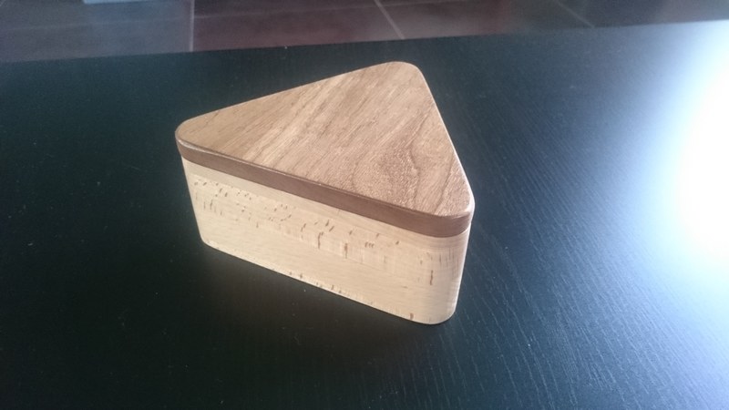

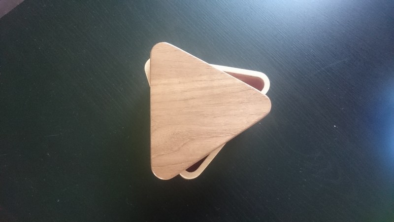

Bonjour à toutes et à tous,
je vous présente une petite boite triangulaire en hêtre et noyer faite pour la fête des mères (oui je sais ça date un peut je suis retombé sur les photos aujourd'hui ;)
PS désolé pour les photos, elle sont moche et petite !
A bientôt
Quentin

Une boite qui demande pas mal de découpes, bravo
Re:Boite triangle 21 Sep 2016 21:02 #129971
Beau travail.
Re:Boite triangle 22 Sep 2016 08:15 #129981
J'aime beaucoup ta boite, elle est originale.
Belles découpes soignées et joli choix des essences.
Bravo.
Re:Boite triangle 22 Sep 2016 08:18 #129983
  • Messages : 9988
effectivement beaucoup de travail de découpe mais la finition est belle et le mariage des essence ai judiciaux

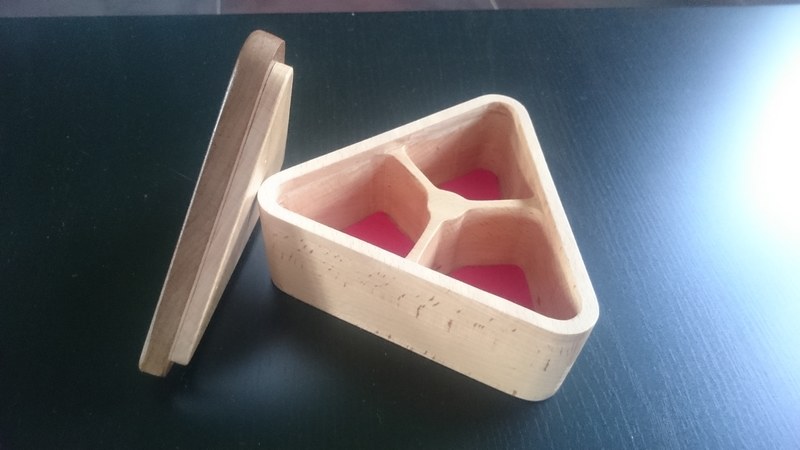

Très belle boite
Qu'a tu mis au fond de ta boite de la peinture ou feutrine ...?

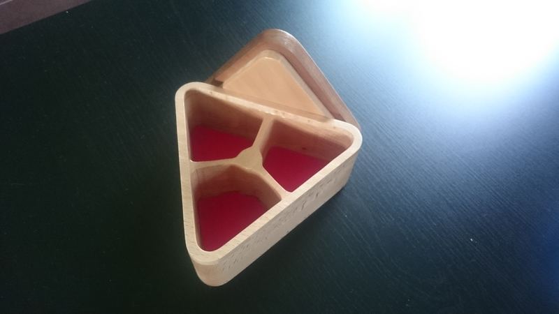

labeille écrit:
Très belle boite
Labeille
Dans le font de la boite c'est de la feutrine autocollante, c'est pas évident à couper et coller proprement mais comme j'ai fini le le vernis le jours de la fête des mères j'avais pas trop le temps de trouver une autre solution !
A bientôt

Pour ta découpe de feutrine tu prends simplement les trois morceaux de bois que tu as enlevés et tu les utilise comme gabarits pour tracer sur la feutrine et si celle ci n'est pas autocollante tu peu la collée avec de la colle a bois se qui te laisse un peu plus de marge pour la placer correctement

La feutrine autocollante je la trouve chez le leroy merlin local, ou sinon dans un magasin d 'art créatif (Genre Créacooleur, bien avec deux O et pas ou).
Sinon pour la découpe, si je peux me permettre.... Vous avez une scie à chantourner, non. Alors pour découper le feutrine autocollante ou non, mettre plusieurs épaisseurs entre deux morceau de carton épais. Serrer très fortement et scotcher le tout ensemble. Ensuite découper la forme voulue et vous verrez le résultat... Tous les morceaux son bien identiques :) Génial, non.
