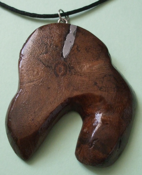

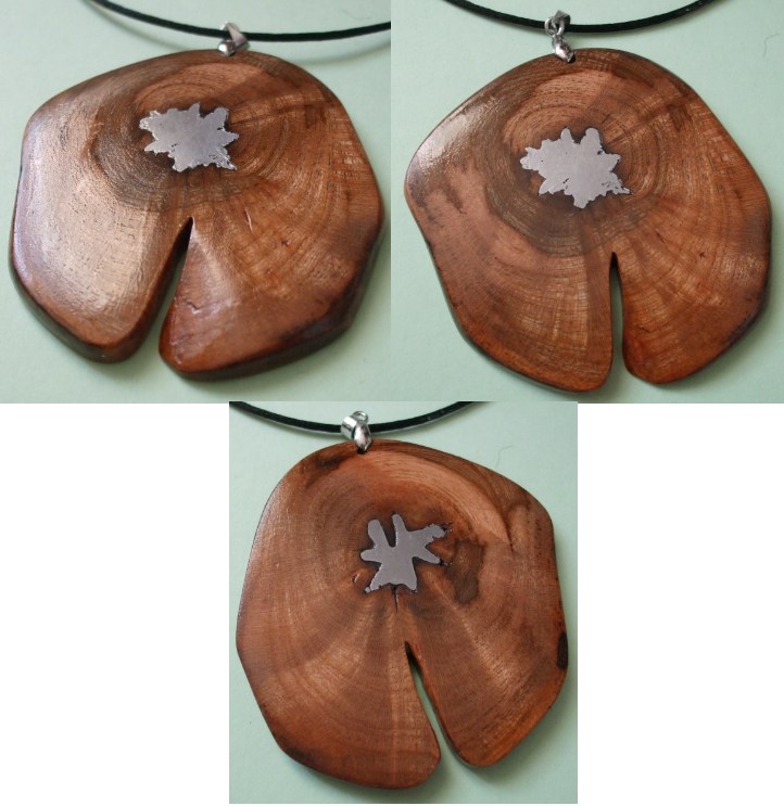

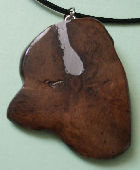

Voici ma seconde tentative de pendentifs avec incrustation d'étain. Avec de la patience j'arrive à présenter quelques objets qui me plaisent. Les bord en étain sont comme le premier pas lisse et net je les préfère ainsi. Ils sont réalisés dans du cep de vigne sauf pour le plus gros, je ne sais pas ce que c'est.

Re:Pendentifs (suite) 11 Oct 2016 09:27 #130555
Mignons les pendentifs, j'ai une question quelle est la finition utilisée? Sur le gros plan on dirait du vernis pulvérisé? Est-ce bien cela?
Idée originale, un artisan en exposait à Epinal, dont l'étain en plus était gravé de petits motifs.

Re:Pendentifs (suite) 14 Oct 2016 11:36 #130644
  • labeille
  • Portrait de labeille
  • Messages : 746
  • Remerciements reçus 29
j'ai pesé chaque pendentif et en fait c'est super léger. Le premier 12 gr et les deux autres 4 et 5 gr.
Je pensai que l'étain allait alourdir l'ensemble mais pas du tout. Et pour en avoir porter je n'ai pas la sensation d'avoir un poids autour du cou

Roland écrit:
Pour la finition c'est un vernis acheter justement à Épinal sur un stand Allemand.
Il durcit énormément le produit une fois bien sec mais je ne le trouve pas facile à appliquer au pinceau, il sèche très vite. Par contre il donne un joli brillant aux pièces.
C'est en découvrant les bijoux à Épinal que j'ai eu envie d'essayer d'en réaliser pour le moment je débute.
Labeille
Re:Pendentifs (suite) 14 Oct 2016 14:26 #130651
Dommage mais ce n'était pas celui là qu'il fallait acheter mais l'AUSSIE OIL
Qui est justement destiné à la finition entre autres des bijoux? Il s'applique au chiffon et il faut multiplier les couches, cela donne le même aspect qu'un vernis tampon.
Pour avoir une jolie finition avec le Hard Shellac, il faut enduire au chiffon, et directement le polir avec une partie du tissu propre, si possible sur une petite pièce comme celle-là l'idéal serait de disposer d'un disque de polissage sur lequel polir les pièces. Il faudrait pour bien faire renouveler l'application 2 à 3 fois.
Attention ce produit n'est complètement sec qu'après 3 semaines, comme le shellawax.
