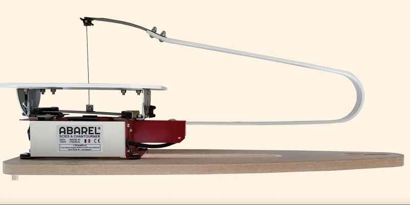

pour faire essentiellement de la dentelle
ne pas oublier la scie abarel
que est fabriquée en France
visite le site et posse des questions.
cette scie ne fait pas beaucoup de bruit par rapport aux autres marques
www.abarel.fr/

Bonjour Roger, la scie Abarel, toute française qu'elle soit, n'a pas un rendement suffisant, surtout quand on commence a utiliser des épaisseurs de bois importantes. Bien sur, le principe du mécanisme vibrant est interessant et discret, mais une Hegner l'est également, et en action on entend d'avantage le bruit de la lame dans le bois, que le moteur lui-même.
