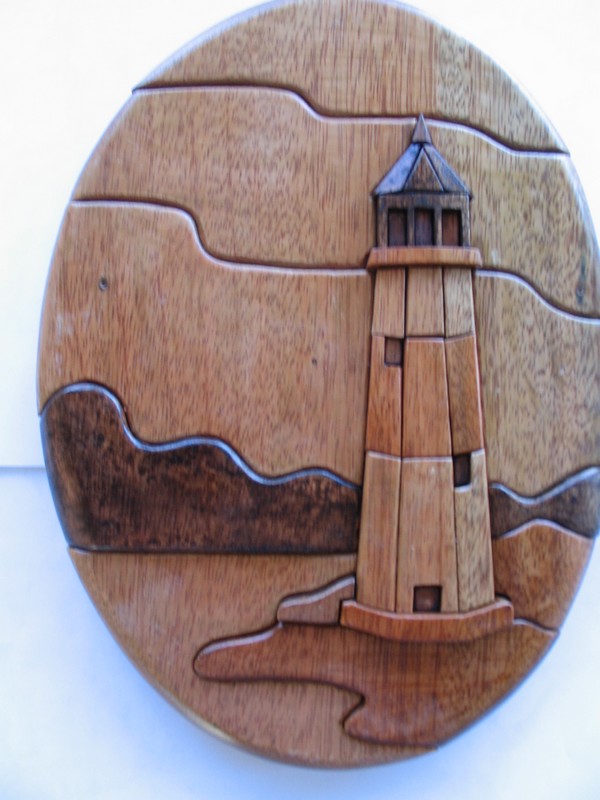

phare 17 Nov 2010 22:17 #33589

Bonjour Christian,
Encore un joli travail,la forme oval met
bien le motif en valeur,c'est teinté ?

  • laverrue
  • Portrait de laverrue
non c'est la couleur du bois

Bonjour Christian
et merci de nous faire découvrir ton chef d'oeuvre en Intersia.
il y a vraiment une évasion dans la créativité pour rejoindre notre discution de l'autre jour.
L'épaisseur des bois est de combien?
genre plaquage ou quelques millimètres ?
Re:phare 18 Nov 2010 16:47 #33615
  • laverrue
merci de vos compliments mais je ne suis qu'un apprenti ils y en a qui font beaucoup mieux que moi
j'apprend pour le moment
pour en revenir au bois ils font environ 20m/m en massif pas de placage
et c'est énormement de poncage a la main
poncage
fond dur
poncage
re fondu
reponcage
cire lustrage
et collage en dernier+ renfort en partie arriere
il y a des morceau de 5m/m

Bonsoir Christian
si j'ai bien compris tu es dans du massif 20mm d'épais et en plus tu as découpé un CP de 5mm (forme extérieur ovale) sur lequel tu viens coller chaque pièce.
quelle patience

Chapeau pour tes réalisations
Si ce sont des morceaux de bois assemblés il faut bien les travailler avant mais alors au ponçage aie les doigts !!!!!
