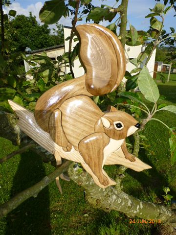

  • Messages : 90
voici ma dernière réalisation intarsia:
L'écureuil de Linda Couture.

bonjour Raymond ,
Oui c'est l'écureuil de Pommerit , sur lequel François faisait une petite démonstration de ponçage,pendant que je découpais le "petit" dernier qui est toujours en gestation.
mime29

Re:Ecureuil 01 Juil 2013 12:32 #80747
Raymond,je n'ai fait que le dégrossi ,l'artiste
a fait les finitions le plus difficile à mon avis.
à + François

Tous simplement magnifique belle réalisation, le sujet est de vous?

Je vais répondre pour madame car elle est occupée.
Seb ,le sujet est réalisé d'après le livre de LINDA
COUTURE.
Pour Antoni,
Les bois sont choisi en fonction du sujet , couleurs du bois ,sens du veinage ,
de l'épaisseur,car il faut différentes épaisseurs de bois pour pouvoir
donner du relief,ensuite,il faut faire une photocopie du sujet qui est
traité avec un logiciel auparavant,sur la photocopie les différentes pièces
sont numérotées et collées sur le bois dans dans le sens le plus adapté,
il faut faire plusieurs photocopies pour pouvoir découper chaque pièce,
ensuite commencer le découpage sur le trait,puis après fraiser les bords ,
polir et coller les pièces ensembles puis sur un contreplaqué rétréci de 3 mm
vernir l'ensemble.
J'espère avoir répondu à ta question.
FM 29

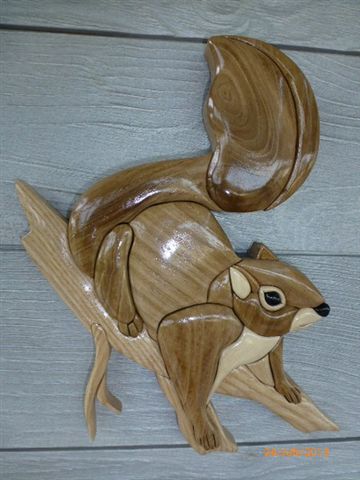

Re:Ecureuil 04 Jui 2014 10:44 #97906
L'écureuil de madame je précise.
Re:Ecureuil 04 Jui 2014 10:45 #97907

Trés bien réussi.
Juste un peu brillant pour moi, mais ce n'est qu'un avis personnel bien sur.
JJT

Bonjour Mime29. 29 comme le dpt 29 le finistère. j'adore votre travail.Question? Quels sont les critères qui définissent les épaisseurs différentes pour donner du relief??
Re:Ecureuil 04 Jui 2014 22:50 #97991
  • mime29
  • Portrait de mime29
  • Messages : 90
Bonsoir ,
Oui 29 Finistère.
Pour les épaisseurs de bois,c'est
une question de perspective.
Les pièces les plus en arrière sont les moins épaisses
et les plus en avant sont plus épaisses.
