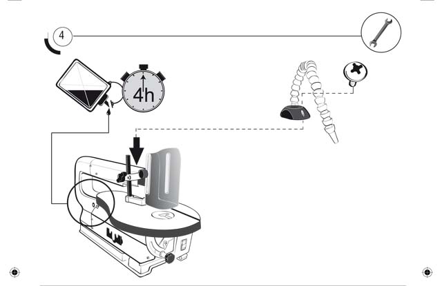

voilà, j'ai acheté une scie à chantourner y a quelques jour, de marque FARTOOLS la PSL 150, voilà à quoi elle ressemble : www.ilya2too.com/images/scie-a-chantourner-fartools-113258.jpg
mais dans la notice qui n'a aucun texte, on montre un petit dessin avec un petit bidon d'huile et un chronomètre indiquant 4 heures :blink:
donc, je me demandais si quelqu'un pouvait me dire, ce que cela signifie ?
moi j'avais pensé qu'il fallait huiler le "coude" du bras à l'intérieur, tous les 4 heures d'utilisation. ( sur le dessin on montre l'huile qui va sur un petit rond, et le petit rond c'est une sorte de vis qui tient le bras à l'intérieur... si je ne me trompe pas )
mais je ne suis qu'un débutant :blush:
merci pour votre attention :)

le dessin montre bien qui faut huiler touts les quatre heures d'utilisation, comme le bras est mobile, le petit trou conduiras l'huile à un axe.
c'est la seul explication que je vois.

bonsoir jf97
c'est bien la bonne solution,et je te conseille de le faire le soir.
tu couches la machine sur le coté,tu enlèves les petits caoutchoucs
qui normalement protège l'axe du bras,tu rajoutes l'huile et tu laisses
pénétrer toute la nuit.
le lendemain,tu remets les bouchons et la machine seras graissée pour
4 heures de chantournage.
un petit coup de soufflette sur l'ensemble de la machine
évite a la poussière de s'incruster et de se déposer sur
les endroits inaccessible.
cordialement
patrick

j'ai mis l'huile dans le petit trou, mais je trouve ce trou un peu bizarre. on dirait qu'une clé à laine peu s'adapter et au fond y a un trou, mais qui à l'air bouché, enfin on verra bien si l'huile part ou reste là.
je vous tiendrais au courant.
merci encore
jf

J'ai été voir ta scie chez monsieur Bricolage.
Il faut enlever le bouchon (clé mal) avant de huiler.

pour le bouchon en fait j'ai essayer de dévisser mais c'est tout l'axe ( quand je parle d'axe pour moi c'est la tige plus le truc dans laquelle elle est vissé ) qui tourne avec et de l'autre coté de l'axe il n'y a rien pour bloquer.
à moins qu'il fallait la tourner dans le sens inverse, et là j'ai pas essayé.

pour ta scie, contact le service après vente à la réunion ou pose la question sur le site Fartools France.
[url=http://]http://www.fargroup.net/[/url]
si quand tu met en route la scie, et ce que je croyais être un cache tourne, cela fait bien parti de l'axe; Dans ce cas il faut huiler autour.
milko
PS :pour le lien, j'ai essayer cela fonctionne pas directement avec le forum, mais fais un copier coller dans ton navigateur, ca marche.
j'ai été sur le site de Fartools, j'ai regardé la vue éclatée.
c'est bien l'axe du bras donc huile.

je viens de recevoir le mail du SAV. il dit :
"Concernant le graissage de cette machine, il a pour but de lubrifier les parties en mouvement ou pivot afin d'éviter les bruits de grincement.
Ce graissage est à effectuer régulièrement, (4 heures étant une indication) il est fonction du temps d’utilisation et également, si l’appareil est remisé pendant de longue période. Dans ce cas le graissage doit être fait au redémarrage de la machine.
Sur la 113258 il faut ôter les petits carters métalliques situés à l'arrière de la machine (au niveau de la partie arrondie du bras) et qui sont maintenus par deux vis. Vous pouvez également pulvériser de l'huile sur le pivot (axe) qui traverse le bras de la machine.
L'huile à employer peut être du dégrippant lubrifiant en spray."

j'ai regardé sur ma scie la ou le SAV ma dit de graisser.
donc si je comprend bien, l'axe qu'on parlait il faut juste mettre de l'huile dessus :huh:
par contre à l'arrière de la scie, au niveau du coude, il y a deux petite plaque tenues avec des visses une en haut et l'autre en bas. Je les ai dévissée et il y a sous chaque plaque un pivot :blink: et si je regarde bien, il faut démonter toute la carrosserie pour voir qu'il y avait aussi d'autres pivot qu'il fallait graisser :ohmy:
ce que je trouve dommage c'est que la notice ne l'explique pas correctement.
mais bon, je vais pas trop me plaindre, ma machine fonctionne correctement :P
par contre, ce que je ne sais pas, c'est ce qui est mieux pour graisser ma scie : du dégrippant, de l'huile de moteur de voiture ou autres.
je vous remercie tous, pour votre aide. :)

pas de dégrippant, huile de vaseline.
il il en à aussi en bombe sous pression, si tu ne trouve pas en quincaillerie, vois un vendeur de machine à coudre, en principe c'est facile d'en trouver.
ils d'on dit de huiler ou de graisser?
si c'est graisser il y a de le graisse liquide. chez R.I.S à Saint Pierre dans la Zone industrielle n° 4.
milko.

tout ce qu'il m'ont dit c'est dans le message plus haut.
il parle de graissage au début et après il me parle d'huile :
"Vous pouvez également pulvériser de l'huile sur le pivot (axe) qui traverse le bras de la machine. L'huile à employer peut être du dégrippant lubrifiant en spray."
et il parle aussi de dégrippant. Mais je pense que je vais suivre ton conseil, avec de l'huile de vaseline.
j'avais déjà mi de l'huile moteur, j'espère que c'est pas grave :S
merci pour tes conseils cocomilko
