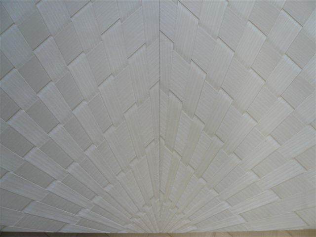

dessus ,dessous....... 24 Oct 2008 15:52 #10057
je ne sais ,ce que la photo va rendre..
Tissage de placaage de Sycomore.

a l'origine de ce travail ,ce fut une interprétation d'un mobilier de jardin en Chataignier des années 1930/40..ou des feuillets de bois étaient croisés dessus dessous.
j'ai repris le systéme ,en placage et collé le tout sur un CP ou Mdf suivant les besoins.comme un tissage..certaines bandes sont triangulaires ,d'autres rectangulaires ou courbes, en formes de parenthéses.les divisions sont de sacrées prises de téte..
N'ayant pas les moyens ni l'envie de déposer de brevet(s)(Artisan) il est, maintenant mis en commercialisation par des industriels qui ont eux la possibilité de l'investssement d'usinages ,de découpes et collages.
Je pense avoir répondu a votre intérrogation.

merci pour le compliment......doué ,je ne sais pas ,mais obligé de s'adapter aux demandes Clients.....oui ,et dieux sait si quelque fois cela devient compliqué ...
le théme de cette commande était le "Bateau"pour un passionné voile.
d'ou les courbes,l'acier ,le verre......
le meuble télé representait une voile ;
le bandeau de la cheminée était un demi mat qui faisat trois cotés de celle ci..
etc..
merci encore.
