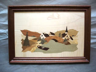

Mon premier tableau de marqueterie.
Quelques erreurs .
Qu'en pensez vous.
Merci à bientôt.

Pour un premier tableau je le trouve pas mal,la photo
est trop petite pour voir une erreur.

La photo est bien petite pour apprécier l'ouvrage dans le détail.
ça a demandé combien de temps pour la découpe (élément par élément je suppose), il n'y a pas l'air d'y avoir d'ombrage.

Je le trouve très joli ton tableau, comme cela à déjà été dit, la photo est un peu petite.
Frank

Bonjour Daniel. si cela est une première bravo deux questions. le bois en arrière-plan de l'érable? et votre technique de découpe cutter scalpel ou scie à chantourner si oui la marque. merci. pur moi une belle réussite cordialités d'un amateur de marqueteries.

Merci pour cette première œuvre, les marqueteries présentées sur ce forum sont bien trop peu nombreuses, alors on en profite!
Pour une première elle semble réussie, même si la photo est trop petite pour apporter des critiques constructives.
Les ombres projetées (ou portées) viendront au bout de plusieurs tableaux.
Pas de problème pour l'approvisionnement des placages? quant on débute, c'est parfois la galère suivant son lieu de résidence...
QQ questions: quelle technique de coupe mise en œuvre? quelle finition? quel outil de pressage?
Merci et encore bravo

Bien joli tableau de marqueterie,pour
un premier je trouve très bien,difficile
pour moi de critiquer je n'en fait pas.
bonne continuation.

Je vais essayer de répondre au mieux à vos questions.
Pour la photo je suis obligé de la réduire ce qui explique les deux parutions.
Technique de découpe par paquets avec scie Hegner (multicut-quick col de 460)pour quatre
tableaux de 380x280 en 38 heures sans la finition pistolet PU mat.
Pressage sur chassis à plaquer à vis ,colle blanche VR 200.
Il me semble que pour agrandir en faisant un copié-collé sur un logiciel photos ça doit faire ça n'engage que moi
Voila je pense avoir satisfait tout le monde.

Effectivement, copier l'image et l'agrandir aide grandement à mieux voir. Eh bien chapeau !! est-ce une image tirée d'un livre avec tous les conseils, ou une composition personnelle où il faut choisir l'essence pour chaque élément (auquel cas, ça doit augmenter le temps consacré à l'oeuvre).

Le dessin est inspiré d'une photo de vacances;comme pour une peinture.
Il faut bien-sur ajouter le dessin et la sélection des placages.
La méthode en paquets est très avantageuse.
Si tu as agrandi la photo tu as constaté les défauts il s'agit de trois petites taches
de colle sous le sapin gauche en premier plan le placage a cassé.
Après ponçage il était trop-tard.

J'avoue que je n'ai pas poussé le vice de sortir la loupe pour tout examiner et je ne me permettrai pas de railler un défaut aussi insignifiant quand je dois moi-même passer un mix de colle et de sciure pour cacher toutes les irrégularités de sciage de mes frisages.
Je renouvelle mes félicitations et pour la qualité du travail, et pour la modestie et l'humilité avec lesquelles il est accompli. :)
