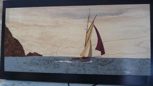

bonsoir,
Pour les amoureux de la mer et pour faire suite au tableau de Daniel Guénard, je vous propose dans la même série ma dernière production.

... Nouvel essai !

Très belle réalisation. N'étant pas conaisseur, difficile de donner un avis. Néanmoins, le "cadre" me gêne un peu et m'intérroge. C'est peut être le but.

Un tir groupé de chantourneur ce matin beau le tableau et très évocateur.

Bonjour JJ, ;)
Superbe ce tableau, je m'interroge sur la mer: le bois est teinté ??

Bravo, magnifique choix des bois, la mer mais aussi le ciel !

Magnifique tableau ,je reconnais le placage imitant la mer; qui est du bouleau madré bleu 12 mon dernier achat.
Il est magnifique; mais il vaut mieux l'aplanir.
Je le mouille légèrement ,essuyer, serrer entre deux cales chaudes.
Et toi comment fais tu ?

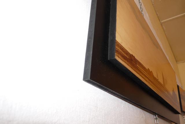

Bravo c'est magnifique,le cadre est fait comment ?

Bonsoir à tous,
Daniel Guénard a bien trouvé, nous devons avoir le même fournisseur... c'est bien un bouleau
madré teinté bleu. Ils sont magnifiques et donnent de bons résultats. Pour la mise en œuvre effectivement il est souvent nécessaire (suivant l'humidité ambiante) d'humidifier plus ou moins le placage nécessaire à la future réalisation. Puis mise sous presse entre deux cales couvertures le temps d'une nuit.
Pour le cadre, qui n'en est pas réellement un, mais qui fait office de ... c'est un plateau peint en noir sur lequel je pose ma marqueterie. voir photo jointe.
