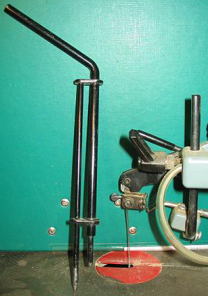

Je risque une réponse. J'ai acheté une scie à chantourner Delta au marché aux puces( même conception que Fox en général)
Ayant plus l'expérience des Hegner, j'ai aussi été dérouté par la mise en place de la lame par le dessous... Comme il n'y avait pas de mode d'emploi joint ( pour le prix ridicule que je l'ai payée je ne pouvais pas encore exiger cela :-) .... jusqu'à ce que je trouve l'utilité d'une drôle de tige en fer double d'une 15zaine de cm fixée à l'arrière du bâti. C'est cette tige un peu spéciale qui sert au blocage/dévissage du prisme sous la table.
Je me suis donc dit que c'est peut-être cette tige qui te manque.
Si cela était le cas, fais signe. Je ferai alors une photo plus parlante.
Pierre

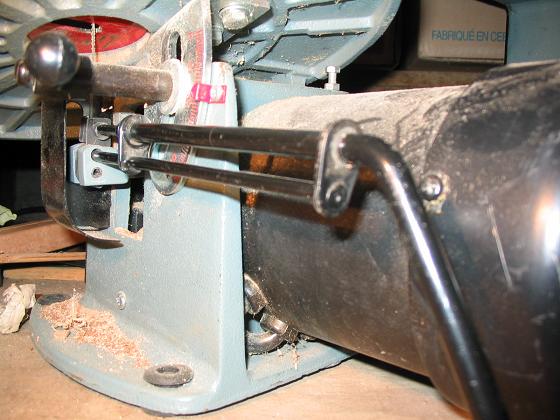

J'essaie donc de joindre 2 photos du mode de fixation de lame par le dessous de la Delta
1. La tige de serrage
2.La tige de serrage en position sous la table (fixation allen)
A+ et désolé si le système est différent sur Fox
Pierre
