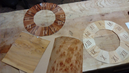

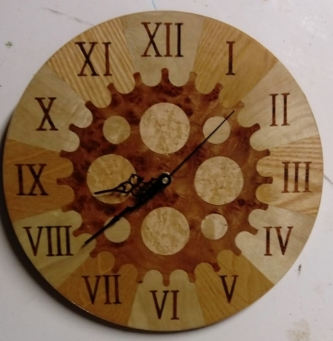

Salut a tous voici mes dernières réalisations , on dirai pas comme sa mais cela a demander pas mal de travail si cela intéresse quelqu'un je peux mettre des photos des étapes de la réalisation mais il faut que je retouche toutes les photos qui sont trop grande

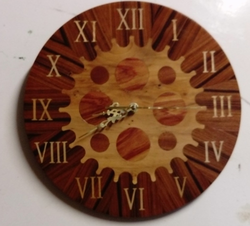

le petite sœur
vous en pensez quoi ?
Re:Horloges 04 Déc 2016 10:00 #131642
  • Tessa
  • Portrait de Tessa
  • Messages : 400
j'aime beaucoup, plus la première plus claire
ce qui me plaît c'est la dérision, l'engrenage métallique réaliser en bois
Re:Horloges 04 Déc 2016 11:59 #131644
  • Pierre29
  • Portrait de Pierre29
  • Messages : 31
Splendide !
Merci pour le partage.
Quelles essences de bois as-tu combiné ?
Je n'ose demander le temps que tu y as passé...

OH LA LA, j'admire, et je sais de quoi je parle, j'imagine le boulot et c'est pas peu dire, j'ai une horloge à faire mais je ne suis pas prêt pour l'instant, j'ai trop de chose en chantier (marché de noël) mais tu m'inspires et je crois que je vais me lancer? Je ne manquerai pas de mettre une photo, mais ne m'en veut pas si je te copie .

Je dois également en faire .j'avais des cadrans mais ils ne correspondent pas aux mouvements
que j'ai reçus qui tournent à gauche ce sera originale alors ton 1er modèle me plait bien je suis intéressé par les photos.

merci a tous je mettrai plus de photo demain car il faut les retoucher pour les essences il y a de la loupe d'orme du frêne loupe de peuplier ,palissandre,bois de rose,padouk et j'en oublie surement

Vraiment deux très belles réalisations.
J'ai une préférence pour la première.

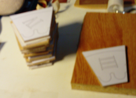

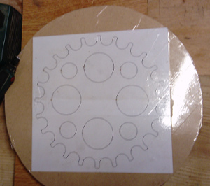

merci alors je vais essayer de vous montrer comment j'ai procéder ,j'ai réduit les photos j’espère quelles resteront assez claire.Si vous avez des conseils sur ma façon de faire n'hésiter pas car j'ai appris tout seul et j'ai encore beaucoup a apprendre...
J'ai commencer par découper le contour en un seul paquet il y a donc 24 morceaux de placages attention au sens du fil ensuite j'ai renforcer avec du papier kraft et fait mes paquet individuel pour découper les chiffres 12 paquet j'ai mis du palissandre et frêne et loupe de peuplier

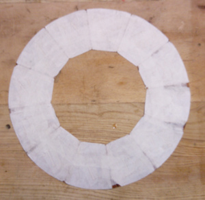

Re:Horloges 06 Déc 2016 06:45 #131683
  • Fabien81
  • Portrait de Fabien81
  • Messages : 179
assemblage

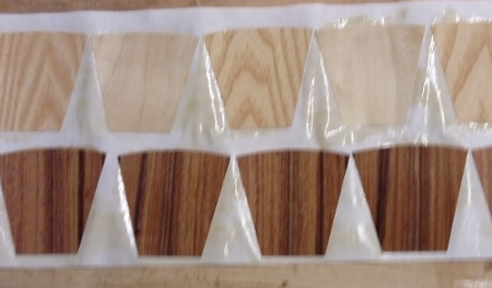

montage a l’envers
Re:Horloges 06 Déc 2016 06:47 #131687
  • Fabien81
  • Messages : 179
masticage

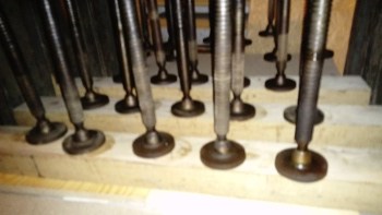

  • Messages : 179
collage sous presse
