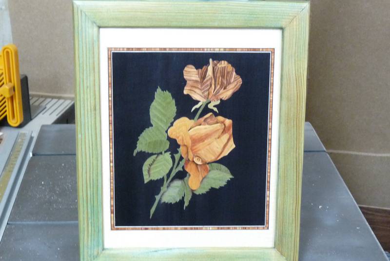

Re:Re expo 27 Avr 2017 07:46 #134513
Bonjour Kerbost, ;)
Ouah, super, les feuilles on dirait presque que ce sont des vrais ou qu'elles sont faites en tissu.
Les nervures sont criantes de vérité, sont compter sur les fleurs.
Soucis du détail.

Ces fleurs-ci sont plus travaillées que sur l'autre tableau .Très beau

Magnifiques les tableaux Kerbost, je te souhaite beaucoup de succès dans cette expo

J'ai très peu d'expérience dans le domaine de la marqueterie, mais je trouve cela magnifique. Comment est obtenue la teinte verte des feuilles ???? La découpe fait-elle l'objet de prise en sandwich de la pièce ????????
Bonne continuation et encore bravo

Pour ce qui est des feuilles, j'ai utilisé du placage teinté par le fabriquant. le veinage est simplement obtenu en utilisant judicieusement le fil du bois pour chaque demi-feuille . celles-ci sont ombrées au sable chaud (parfois un peu trop) avant de les assembler.
Les roses sont réalisées en "bois de rose" et "bois de violette".
Merci pour les commentaires.

Très beau travail particulièrement les feuilles
Un tableau de couleurs harmonieuses
Bonnes découpes
Bonsoir à tous,
Pour répondre à collabois oui mes pièces sont découpées entre deux plaques de mdf de 3 mm (déchet d'emballage) technique dite "élément par élément.
Merci pour vos commentaires, bonne soirée
