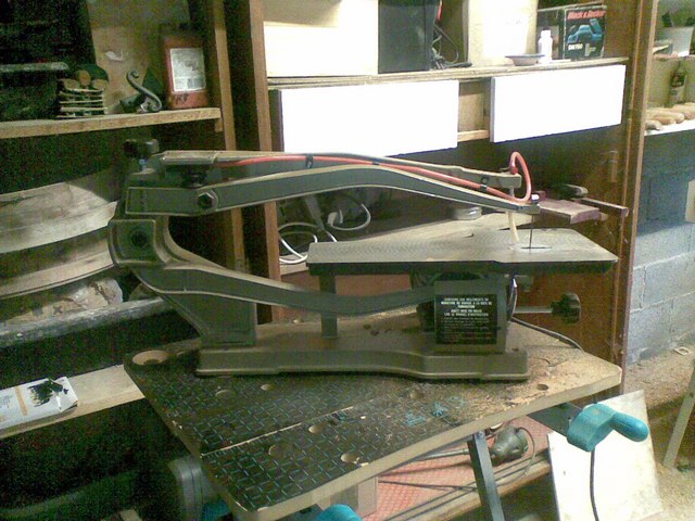

cherche document et fiches technique de chantourneuse de marque polybois cé une machine de 96 j ai des petit ennui avec voici photo
merci
maly

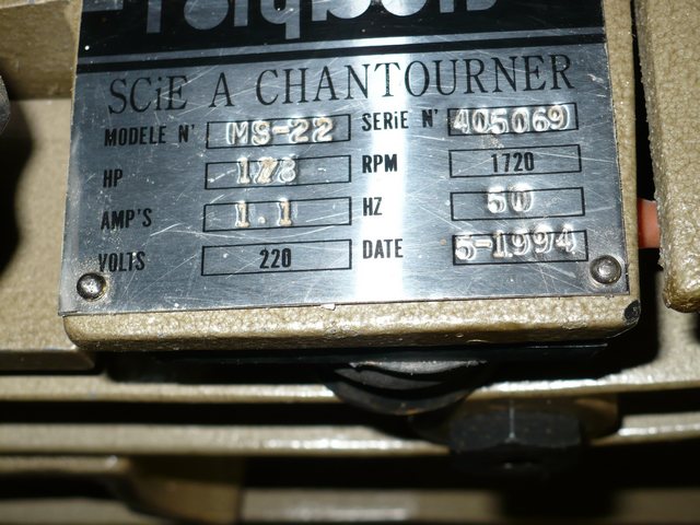

Nous voyons très bien la plaque signalitique sur la photo....
Est-ce possible d'avoir le numéro de modèle ainsi que celui de série?
Avec ces informations il sera plus facile de trouver réponse à vos questions.;)

merci nicole elle est de marque polybois

pour les lames j ai trouvé on peu y metre celle que l ont veut
tailles, longeur, avec ergot, ou pas, il sufit de metre ou pas l embout
reste la vibration importante et le probleme de la lame qui risque de partir dans la dans la figure quand elle casse, il va bien faloir que je trouve tout seul

Un simple élastique ou un anneau découpé dans une chambre à air.
Ou bien un tube électrique fendu enfilé au bout du bras.
Cela évitera l'éjection de la pince.

j etai parti pour faire une piece en alu
vus sur une machine que tu ma montrer
je vai metre une gaine merci
