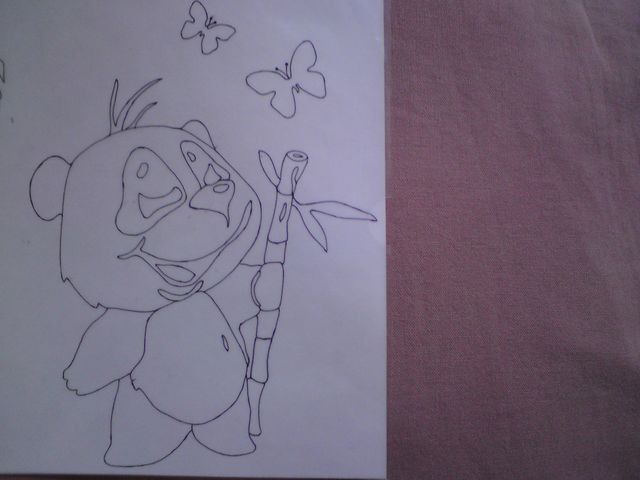

Bonjour à Tous,
Je me tourne vers vous pour une question de choix d'essence de bois à utiliser pour le dessin du petit panda ci-dessous.
Entre autres des tableaux que je prépare pour mes marchés de Noël, il y a ce petit panda composé de sycomore et de poirier noir. Les papillons et bambou seront respectivement en rouge et vert.
Une fois n'est pas coutûme, je sèche pour le choix de l'essence pour le fond de la marqueterie : trop claire la tête en syco ne ressortirait pas assez et trop foncée j'ai peur que çà fasse tristoune dans une chambre d'enfant.
Avez-vous des conseils à me donner d'une essence que je ne connaîtrais pas à ce jour,
D'avance merci de vos réponses,
A bientôt,
Bénédicte

Et du padouk pour le fond ! ou un érable teinté orange ! :cheer:
Un fond dans un ton chaud

Bonjour Augustin,
Merci pour ton idée.

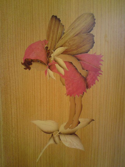

Depuis ma demande de toute à l'heure, je ne sais pas si c'est parce que je l'ai formulée par écrit, mais j'ai eu des idées. J'ai pensé au padouk comme tu le préconises, essence que j'ai l'habitude d'utiliser et aussi au cèdre du liban qui a une couleur très chaude et douce avec un fil droit et fin un peu jaune. (c'est l'essence de la fée que j'ai mise en avatar)
En tout cas, vos conseils sont les bienvenus,
Bénédicte

Ça promet.;)
Re:Demande de Conseils pour choix d'essence de fond 13 Oct 2009 22:09 #20696
Koto.....
Fréne Ondé.....
Loupe de Frêne...
Platane moucheté..

Ah Messieurs, les idées sont bonnes. Je vais maintenant être dans un trop grand choix d'essences. Moi qui séchais....
Bénédicte

En retournant mes stocks de placage, je suis tombée sur de la loupe de myrthe verte qui je pense ferai un joli fond pour y faire ressortir les couleurs teintées et naturelles du petit panda.
J'ai bien envie d'essayer.
çà donnera un peu de texture à l'ensemble.
Le platane maillé est aussi une bonne idée avec tous les petits points. Je vais voir...
J'utilise déjà de la loupe de frêne pour un autre tableau.
En ce moment, je travaille 5 petits tableaux en même temps. çà en fait des essences à préparer...
Bénédicte

je me permets de revenir sur le choix du padouk.
Pense que sa couleur très vive et rouge va devenir d'un brun terne dans les mois à venir......... et le contraste avec le noir sera moyen!
