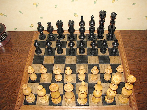

Voici un échiquier réalisé avec du buis et du jujubier un bois de chez nous qui devient rare à trouver ! le damier est fait en "parqueterie " c'est à dire les carreaux font 1cm d'épaisseur et sont collés les uns contre les autres sur une plaque bien plate,sur laquelle j'avais vissé deux carrelets bien d'équerreà fin de commencer comme il faut; une fois tous les carreaux placés deux autres carrelets et quatre presses pour serrer l'ensemble ( une sangle d'encadreur fait aussi l'affaire ) penser à bien faire plaquer tous les carreaux avant le serrage final. Sur le dessus j'ai mis une plaque avec pas mal de poids pour que tous les carrés plaquent bien! @+ alain34

J'ai oublié de dire à Sophie ,qu'elle peut aller voir mon site autourdubois.net , elle y verra d'autres photots d'échiquier dont le premier réalisé en marqueterie, @+ alain
