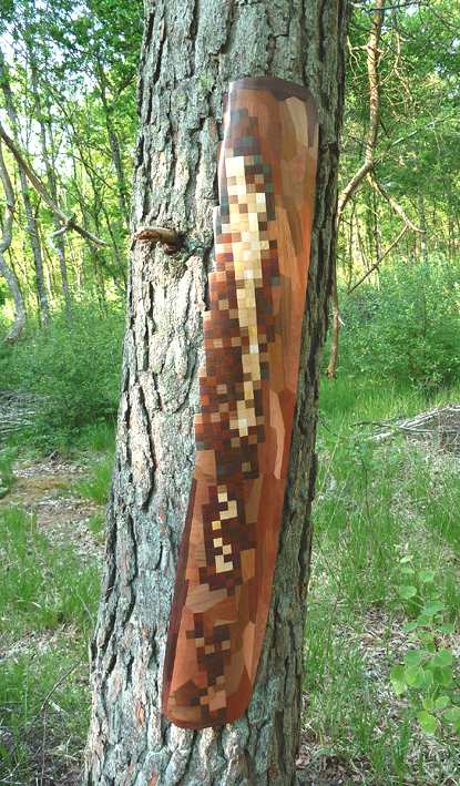

Je fais des marqueteries galbées, pour cela je moule moi même mon contreplaqué sur une forme en bois massif dans une presse à vide. Ces marqueteries sont cintrées sur un seul sens, un peu comme s'il s'agissait de l'extrados d'une aile d'avion.
Je réalise mon contreplaqué ainsi :
Première couche sur la forme en placage épais 2.5mm genre contreplaque ayous avec le fil du bois perpendiculaire au galbe.
Seconde couche placage 0.8mm genre bois de fil plutôt nerveux et raide, chêne, amarante, wengué, pin... avec le fil du bois longitudinalement au galbe.
Troisième couche, ma marqueterie avec les fils des bois dans tous les sens.
Tout est collé en même temps avec de la vinylique lente.
Dans la presse à vide pendant au moins 3 heures.
La marqueterie reste sur le moule tout le temps du travail : décollage des krafts, ponçages, vernis. C'est seulement à la fin que je désolidarise le tout et coupe les contours.
Mes marqueteries sont parfois assez grandes : 1.50 x 0.30 m (voir photo)
Et bien ça bouge ! Et même pas mal parfois ! Et heureusement uniquement sur le travers ! Si bien que le profil de mes machins ne ressemblent plus trop à celui du moule. Ce n'est pas si gênant que ça mais comme j'ai en projet des réalisations encore plus grandes (2.50 ou 3.00m de longueur x 0.50m de largeur), je suis donc un peu inquiet.
Y a t'il des marqueteurs qui ont expérimenté des marqueteries galbées et si oui comment avez-vous fait pour réaliser votre contreplaqué ? Vos pratiques sont peut-être lointaines des miennes mais elles peuvent sûrement m'éclairer.
Merci pour vos conseils.

C'est réussi pour l'image et la marqueterie beaux travail.
Re:Marqueteries galbées 15 Aoû 2013 08:55 #82237
Bonjour JM P
Bravo tout d'abord pour votre travail, c'est moderne et plein de couleurs, j'aime beaucoup.
Le lamellé collé est une technique qui demande finalement beaucoup d'expérience pour arriver à un résultat semblable au moule. Le bois étant un matériaux vivant, il travail encore après collage et tend à reprendre une forme plane.
Pour éviter cela vous pouvez tout d'abord accentuer le galbe de votre moule de 5 à 10% voir plus peut-être sur les grandes dimensions que vous donnez (3000x2000). Il y a aussi une part d'expérimentation importante.
Deuxièmement j'aurais tendance à penser que votre contreplaqué n'est pas forcement très homogène. Je m'explique. La première couche de 2,5mm est en bois tendre tandis que les suivantes sont en bois dur. Les tensions exercées par les couches supérieures ne peuvent être contre-balancées par la première couche et votre collage se déforme ...
Suivant l'épaisseur que vous souhaitez il serait surement bénéfique de faire:
placage 8/10e
(contre-plaque (2,5mm))
marqueterie
Attention à toujours garder un nombre impaire de plis !
Dernièrement, le temps sous presse. On m'a toujours enseigné qu'un collage sous vide devait rester au minimum 12h sous presse. En effet, le vide empêche la colle de polymériser comme elle le fait en milieu ventilé.
Si vous sortez vous marqueterie avant que la colle soit bien sèche elle peut d'autant plus facilement se déformer.
J'espère avoir pu vous aidez

Ma marqueterie est moderne dites-vous ! Et comment ! C'est même le nom de baptême pour celle-là !
Merci pour ces conseils avisés et vraisemblablement expérimentés. Je vous adresse un grand merci.
J'ai 2 questions :
La première concerne les fils du bois, je pense qu'il faut les contrarier ? 2 en sens longueur et 1 en transversal.
La seconde concerne l'épaisseur totale de ces "machins". On doit atteindre un petit centimètre. Cette "épaisseur" me gêne un peu. Le but étant d'avoir une voile, je pense que je vais tester avec 3 feuilles de placage au lieu des 3 feuilles de contreplaque que vous préconisez.
Je vais essayer les 2 méthodes et j'en cause au forum !
Je laisserai aussi plus longtemps dans la poche à vide.
Très cordialement,
jmP

Salut sinon il existe des contreplaqués en différentes épaisseur de mémoire 7 mm et du 9 mm et d'autre pour le cintrage avec les plis déjà orienté. Je l'utilise dans l'agencement régulièrement. Sur moule aussi et plaquage de bois ou de laiton et autre avec colle vinylique ou Néoprène. Pas de déformation importante après démoulage. Sèb
