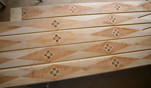

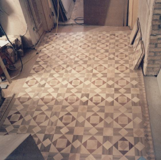

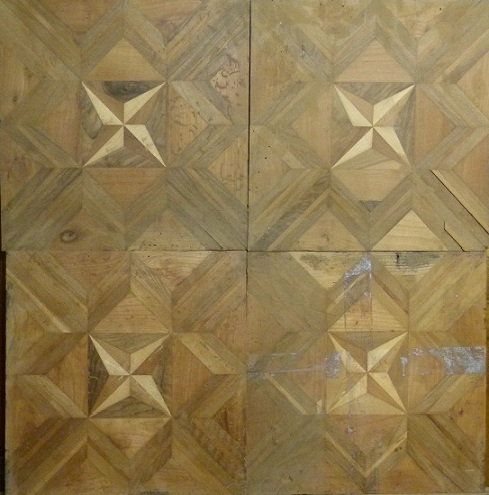

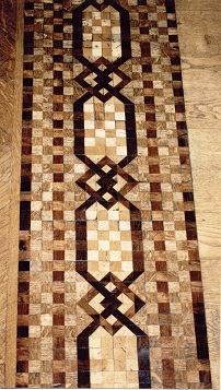

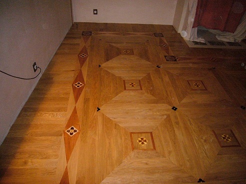

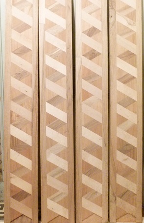

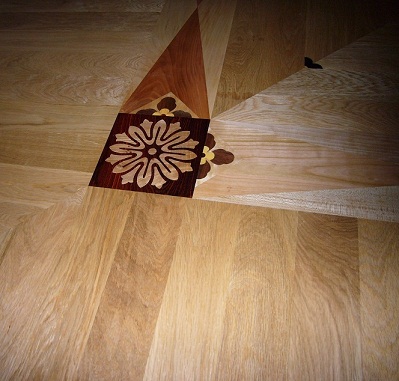

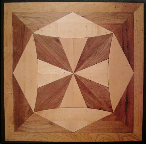

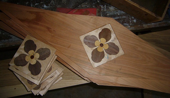

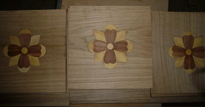

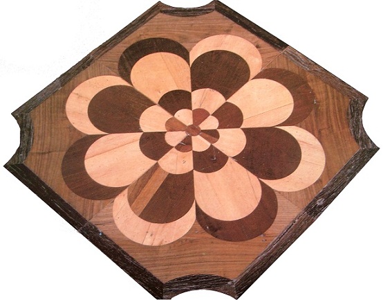

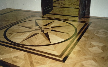

Je connais bien monsieur Romoli, lorsque j'ai un dossier trop gros pour moi je le contacte,moi je ne fait pas que des parquets en voici quelques exemples
certains sont des restaurations, d'autres sont des copies des parquets des palais de Saint Petersbourg ou des creations comme la rose des vents 3.20 m de diametre au palais presidentiel du Turkmenistan
Ma derniere realisation
Les elements en fabrication
detail d'un angle
