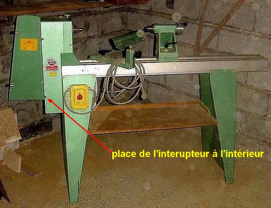

Nathalie, tout simplement regarde dans la porte de visite de la courroie, tu as un interrupteur, si ta porte n'est pas plaquée donc fermée comme il faut ton tout ne démarrera pas , c'est une sécurité :(
Re:probleme tour Kity 662 21 Jan 2014 18:37 #88885
Merci Alain, mais tu penses que ca ferait tout disjoncter ??
Re:probleme tour Kity 662 21 Jan 2014 18:40 #88887
  • Domi34
  • Portrait de Domi34
  • Aléa Jacta Est
  • Messages : 135
alain34 écrit:
oui mais là Alain ça ferait pas disjoncter, donc il n'y a que 3 solutions soit le moteur soit le commutateur de mise en route,soit le fil d'alimentation
