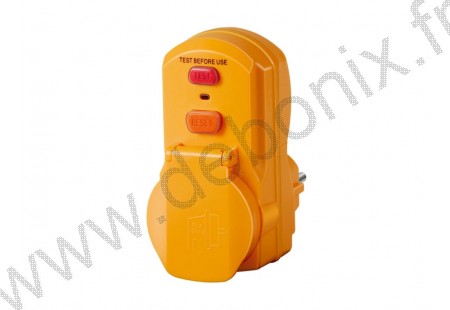

Nath pour faire sécher les parties électriques de ton tour il faudrait ouvrir toutes les boites d’étanchéité, parce, enfermer de l'humidité cela provoque souvent de la rouille ou oxyde sur les contacts.
Autre chose, il existe des différentiels 30ma que tu mets entre ta prise murale et la fiche de ton tour pour qu'en cas de problème c'est lui qui coupe et ne fait pas "sauter électriquement :blush: " toute la maison.
Je te mets le lien pour que tu voies à quoi cela ressemble.
Il en existe aussi en 10ma plus sensible.
Frank

Merci Franky c'est bon a savoir.
