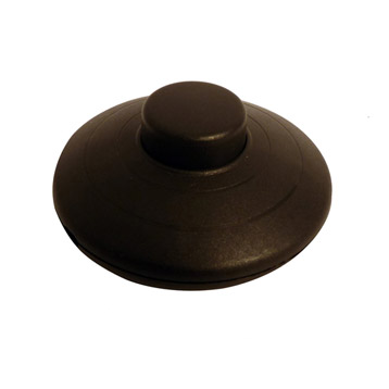

Sinon, oui comme le dis si bien François il est possible de mettre en marche/arrêt ta scie depuis une pédale.
Moi je l'ai fais avec la mienne et avec un simple interrupteur de pied acheté en grande surface, je n'avais pas de pédale de machine mais c'est le même principe.

comme le dit Daniel faut connaitre le modèle de ta scie pour savoir si tu as un moteur asynchrone mono ou tri ou un moteur universel ,si universel un variateur est facile a faire ,si asynchrone mono c'est raté si asynchrone tri un vario de fréquence peu se monter
pour la pédale marche arrêt effectivement la meilleure solution c'est un inter poussoir a pieds de ce style
