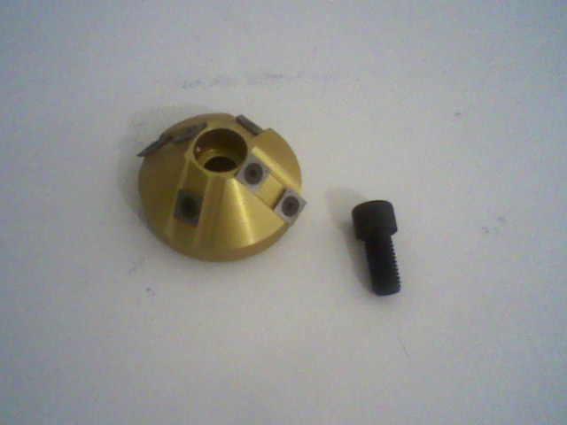

je dois utiliser l'outil ci dessous.
il m'a été livré sans rondelle.
si vous avez déjà eu à faire à cette outil, pouvez vous me dire si il y a une rondelle sous l'écrou ?

Bonjour Cocomilko
pas de rondelle pour cet outil, j'en ai 3 modeles que j'utilise couramment,
pas de probleme

A quoi sert cet outil ?

bonjour Gégé,
C'est pour un ravancement.
en clair tu fait ta mortaise et tenon sur les montants et traverses, puis à l'aide de ce porte outil tu dégage et fait le v , puis tu fais ta moulure.
je vais essayer cette méthode, plus solide que le profil/contre profil.
si tu reçoit le bouvet, regarde dans recueil n) 6 ou dans le journal n32

Pour moi je mettrais la rondelle ;) bi cause usure de l'outil ;) ;)

Bonjour Cocomilko
Usiner la coupe avant de faire la mortaise, sinon gare aux eclats, prevoir un bon pare éclat
en sortie d'outil

moi aussi j'avais pensé à ça raymond
