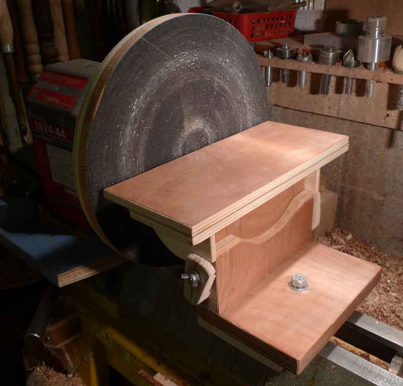

Fabrication d'un lapidaire de tacon à être plus précis dans le façonnage de pièces.
L'articulation de la table peut se faire dans les deux sens.

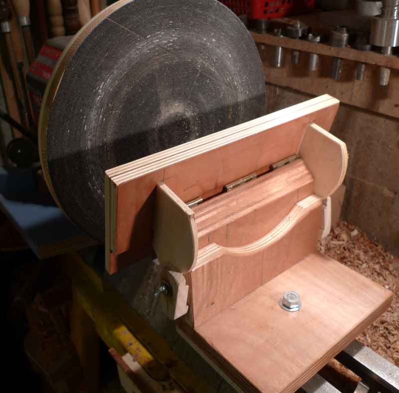

Une vue avec table inclinée.

Simple et efficace

Efficace et pas cher bravo.

c'est a peu pres ce que j'ai fait, mais fixe, tres bonne idéee de pouvoir incliné le plateau..
mais incliné vers le bas, ca ne craint pas de coincé avec de petites pieces ??.

Salut Francis,
Sympa, j'envisage de me faire la même depuis quelque temps.
Il manque juste le temps et la température :woohoo: dans l'atelier..
Par contre je pense rajouter sur la table une indication d'angle de façon à faire des pièces angulaires.
L'indication sera sur la verticale et l'horizontale.
Comment as-tu fixé la toile ou papier de verre sur le plateau: double face, bande velcro ?

Bonjour Calimero,
Je colle le papier de verre avec de la colle de contact, sans durcisseur.
Après cela s'arrache facilement.
Il faudrait aussi avoir la possibilité de changer la hauteur du tout. A faire pour bientôt.
Cordialement. Francis
