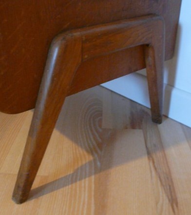

Je désire fabriquer des pieds compas, pour les fixer sur une petite bibliothèque toute simple (genre bibus).
Est-ce possible ?
Dans quel matériau (chêne, hêtre massif) ?
Je précise que je n'ai pas l'outillage d'un pro. Seulement une scie sauteuse et éventuellement, je peux acquérir une scie à chantourner.
Je vous joins une image pour que vous saisissiez bien mon souhait.

bonsoir bricoleuse,
tout est possible! :laugh:
pour l'emploi d'un bois en particulier tout dépend de la finition que tu vas faire, par exemple si tu les peints tu peux même utiliser un contreplaqué.si c'est pour le même rendu que la photo tu utiliseras un chêne oui et une teinte ou même du hêtre qui ensuite sera teinté avec une teinte plus foncé, le mieux c'est que tu fasses un essai sur quelques chutes de bois différentes jusqu'à trouver la couleur qui te convient.
et pour l'emploi des outils une scie sauteuse et une défonceuse avec une mèche quart de rond te seront utile pour arrondir les coins

Merci Jérémy pour votre réponse.
N'étant pas outillée correctement (je n'ai pas de défonceuse), je pense que je vais me rabattre sur un contreplaqué assez épais et je vais peindre l'ensemble du meuble.
De toute façon, c'est en meuble en aggloméré; du bois massif serait trop beau.
Sans défonceuse, on ne peut pas raboter les angles et poncer avec du matériel à main ?
En tout cas, merci.

Il faut un jour débuter une collection d'outils...pour réaliser des pieds compas, assemblage tenon mortaise et chevillé.
Quel bois: celui de ton Bibus.
Si peint ...un résineux provenant d'une GSB
Outillage:
Équerre, règle de traçage (grande),réglet de 30 cm, crayon, colle blanche.
Scie sauteuse pour les débits
Scie a dos pour tailler les tenons, Petit bédane pour tailler les mortaises.
Sinon coller à plat joints et visser le tout sur le coté du Bibus et camoufler les têtes sous du joint bois, avant peinture.
Petit rabot à angle faible pour finition des champs et casser les angles
Assortiment de papier de verre pour le ponçage de finition dans le sens du fil du bois
Feuilleton à suivre...

pour en revenir à vos piétements ; vous avez une scie sauteuse ; il vous suffit de découper directement la forme ; et finir les arrondis (si vous faites avec une rappe fine) le piétement que vous avez mis en photo est un piétement des années 1960/1960 de style scandinave ( dans une ressourcerie , vous pourriez trouvez votre bonheur tout fait)

Sinon pour faire, il y aussi des moyens plus traditionnels à la main, on oublie parfois qu'autrefois rabot, scie et lime étaient magnées à la force du bras.
Bref, une scie sauteuse va permettre de faire la découpe et de sortir la forme générale.

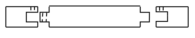

Puis, une fois la forme faite, faire ans les 3 parties découper des trous pour y mettre des chevilles en bois de 8mm (achat en GB), ou encore mieux pour la solidité faire une entaille.
Un peu comme l'image ci-dessous, entailles à faire à la scie à main et à faire sauter au ciseau à bois pour la partie creuse.
Vous pourrez aussi percer, ne faire le perçage qu'une fois les pièces assemblées pour avoir un bout centrage et ne percer qu'à moitié éventuellement pour ne pas voir les chevilles du côté extérieur visible.
Attention à laisse suffisamment de matière pour garder de la solidité.
Monter l'ensemble après voir mis généreusement de la colle (cela ne sera plus démontable).
Une fois sec, peaufiner les angles avec une lime ou ponceuse et finir en ponçant au plus fin.
Je sais cela va moins vite qu'avec des machines, mais cela permet de faire quasiment à la main et nécessite peu d’investissement en matériel. Le contre plaqué peut aussi être utilisé dans ce montage mais sera plus fragile, en plus le CP laisse apparaître sur les tranches les couches de bois. Cela donne aussi un genre, tout dépend se que l'on recherche.

Je pensais fixer les pieds avec des vis, mais l'idée des tourillons en bois + colle, c'est bien en ne les enfonçant que pour partie pour ne pas les voir.
Je vais m'exercer en faisant d'abord un chevet.
Pour le contreplaqué dont on voit la tranche, on peut lisser de la pâte à bois. Avec les 3 couches de peinture, ni vu ni connu.
Oui, j'vais pensé à la solidité, il faut un contreplaqué épais et ne pas faire les montants trop fins.

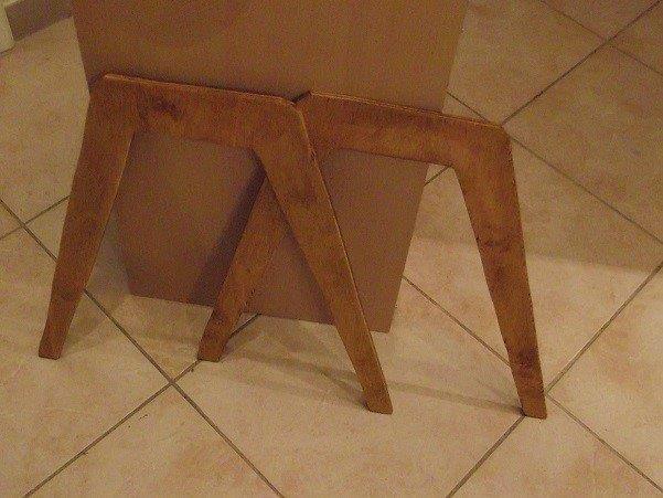

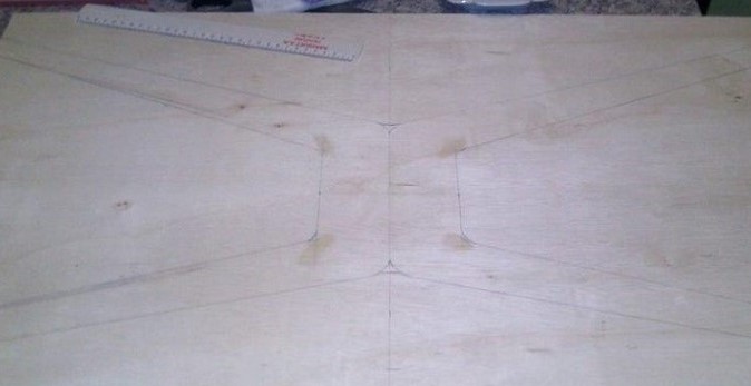

J'ai le contreplaqué et mon gabarit est tracé. Seulement, avec ma scie sauteuse,j'abime le contreplaqué. Je fais à la scie à métaux sans le manche, mais c'est très long.

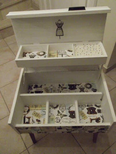

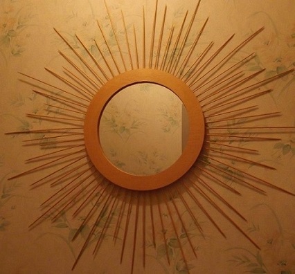

Toujours dans l'esprit "vintage", j'ai confectionné ce miroir-soleil
Re:pieds compas 12 Jan 2016 21:04 #124133
  • bricoleuse
  • Portrait de bricoleuse
  • Messages : 38
Et j'ai restauré et relooké une travailleuse (trouvée en bien piteux état)

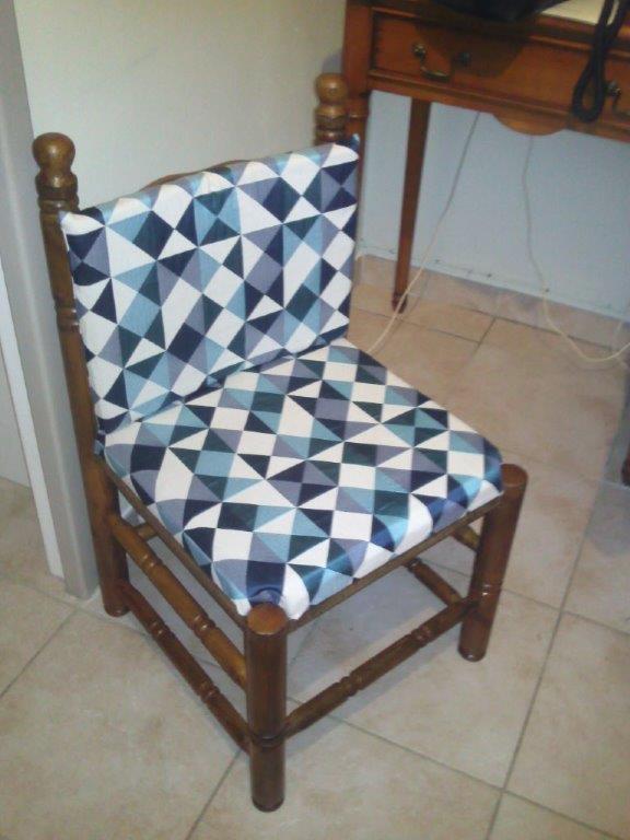

Et j'ai aussi fabriqué ce petit fauteuil à partir d'une chaise :

As-tu essayé de mettre une lame à métal sur ta scie sauteuse?
tu peux aussi diminuer l'avance de ta scie sauteuse, mettre une plaque martyre pour moins abimer ton contre plaqué.

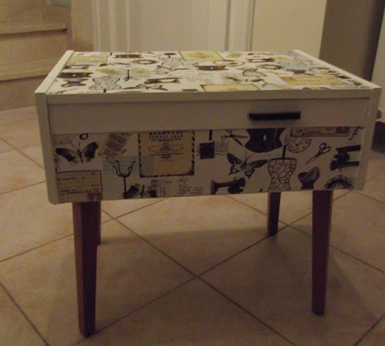

J'ai à peu près réussi mes pieds compas.
Avec une lame pour coupe fine et précise sur ma scie sauteuse.

Avec le peu de matériel en ta possession, bravo...
