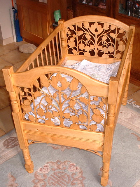

je viens de retrouver une photo d'un berceau que j'avais fait pour mon premier petit-fils en 2002 pendant les vacances d'été.
Un peu trop fragile, je crois que c'est maintenant du petit bois pour le feu... :S
Tous les barreaux sont tournés, et les découpages faits à la scie bocfil à main.
C'est du pin.

Ce serai dommage de le mettre en petit bois pour le feu
Belle réalisation

joli! joli! :)
En être ça aurai tenu le coup?... Je voie le lit de ma petite fille et bien heureusement que je l'ai fait costeau...
c'est possible d'avoir le dessin du "panneau" qui inclu le motif de la découpe?

et merci pour vos remarques !
Je vais essayer de retrouver le dessin du panneau (qui en fait est composé de 3 panneaux : la scie ne passait pas, sinon). Mais j'ai un souci : l'ordi sur lequel je stocke les photos ne redémarre plus ce matin....
J'avais utilisé une photo d'une revue américaine ou anglaise qu'on m'avait prêtée (il y avait "woodworking" dans le titre)

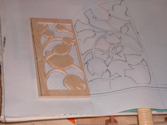

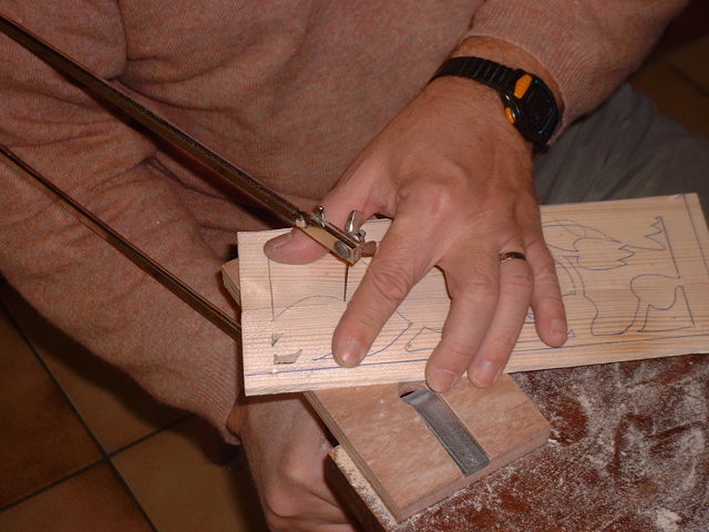

Re,
pour faire patienter :
la découpe à la scie bocfil

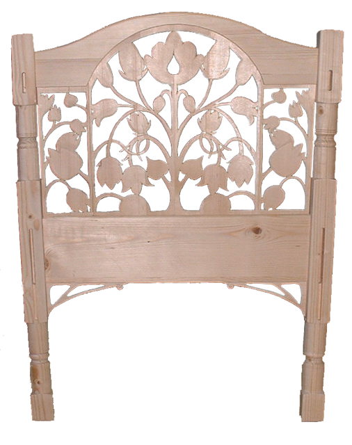

La tête de lit complète, mais pas encore sculptée.
Je trouve que les petits triangles sous la bande de bois habillent vraiment le berceau. Au départ, j'avais hésité à les mettre, mais je ne regrette pas de les avoir gardés comme sur le modèle.

Bonjour JB
Il est magnifique ce berceau.
Trop fragile pour un béb au de la de quelques mois.
Mais quel travail !!

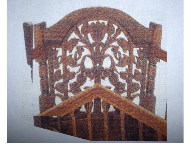

Merci, Cemoi ! ça doit être cette revue, mais elle était déjà ancienne quand on me l'a prêtée. Il ne s'agissait que d'une petite photo de la réalisation d'un lecteur. Le seul document qui ne soit pas de moi est donc la photo où on voit en partie la tête de lit, pas mal cachée par le reste du lit. J'ai découpé la moitié la plus visible, corrigé la perspective pour en avoir une vue en plan, puis collé une partie symétrique, ce qui m'a donné ça :
Le reste est un plan que je suis en train de reprendre à l'encre car le crayon fin en photo, ça ne donne pas trop bien. J'en ferai un fichier pdf que je mettrai ici, si ça intéresse quelqu'un. Mais il faudra un peu de temps car mon ordi me chicane un peu en ce moment (2 ordis, en fait dont un qui a le disque HS, et l'autre qui a le hoquet :angry:)
