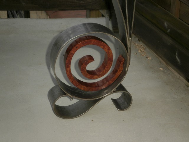

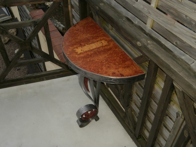

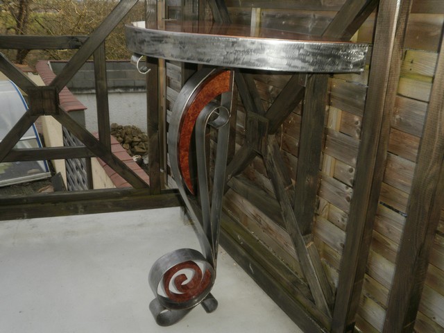

Ici il s'agissait d'habiller une carcasse d'acier pour essayer d'en faire une console demi lune.
Pour cela, j'ai utilisé de la loupe d'amboine collé à la colle de poisson pour le plateau et à la colle d'os et de nerf pour la crosse et la spirale.
Qu'en pensez-vous?

Une autre vue:

Une dernière:

Vraiment trés originale c'ette finition. Travail agréable à regarder.
Je suppose quelle est prévue pour l'intérieur? Quelle finition pour l'acier?

Bonjour Kerbost,
L'acier a simplement reçu un vernis pour métal Libéron appliqué au pinceau et égrené à la laine d'acier entre deux couches.
David

Comment as-tu fait la spirale ?
Re:Console 27 Aoû 2011 18:25 #48252
Belle réalisation, plus que le verre a poser ;) ;)
Re:Console 28 Aoû 2011 18:29 #48301
Bonjour Bernard,
Concernant la spirale, je l'ai dessinée sur un morceau de médium et découpée à la scie sauteuse avant de la mettre en forme à l'aide de limes. C'est assez long à faire mais ça se fait.
Ensuite collage du placage.
David
