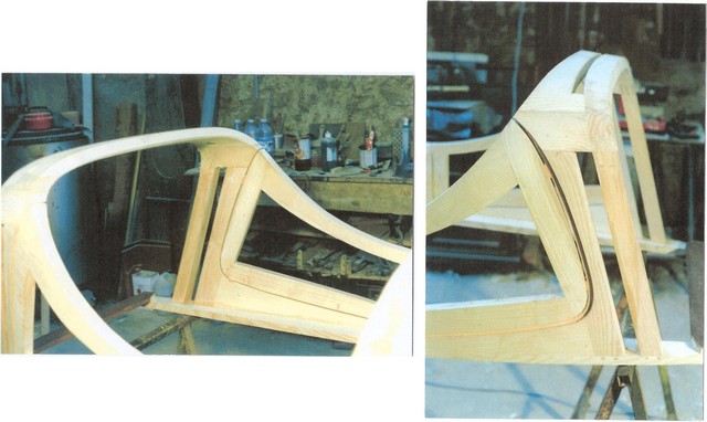

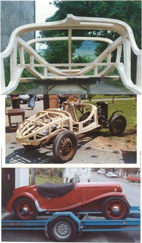

Travail pour des collectionneurs ;sorti de mon atelier,entre deux restaurations de meubles.
Les bois,en frêne sont débillardés.

Bonjour ; et Merci.
ce travail ,n'est qu'une évolution ,d'un métier qui était celui de Charron ou Menuisier pour Carosses, caléches ,diligences, cabriolets ....fardiers de canons.....
Avec la découverte des moteurs ,le charron est devenu menuiser en carosserie.
et de la voiture hypomobile ,il est passé a la voiture automobile.
Photo jointe :
Détails ,de l'avant de carosserie ,et des ajustages des portes.

Re: Menuiserie en Carosserie (FIAT 1935) 22 Oct 2011 22:06 #50944
Carosserie de " Copadoro " sur un chassis de Fiat 508.
la voiture finie est la version Italienne avec le décroché pour ranger la capote.
