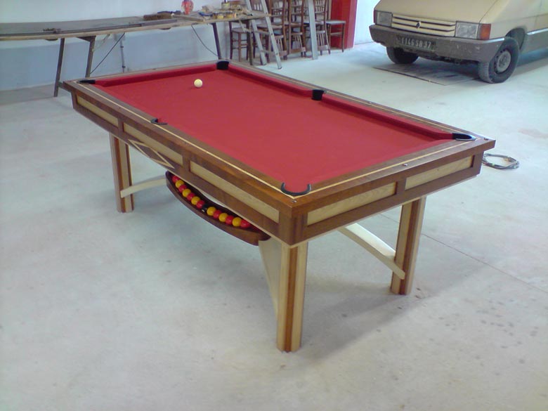

Bonjour à tous,
J'ai déposé mon billard sur un autre forum, et j'aimerai aussi le partager avec vous donc voila je vous montre ce que j'ai fait.
il m'a fallu un peu plus de deux mois pour le réaliser, pendant mes vacances d'été. Bien sur je n'étais pas en vacances, j'avais un job d'été, ce qui ne m'empéchais pas de bosser sur mon billard après la débauche soit les horaires suivant ~17h30 jusqu'à 22h-23h tous les jours, plus mes week ends.
J'y tiens énormément car je l'ai entièrement conçu (design, plans et fabrication).
Au final je l'ai offert à mon père pour ces cinquante ans.
Tony Coulon
Léonard de Vinci, 1510

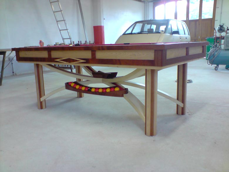

Une autre vu pour comprendre pourquoi j'ai mis tant de temps
Tony Coulon
Re:Mon billard 18 Mar 2013 14:16 #75779
du beau travail ! ;) un beau cadeau ,j'aurais bien aimé en avoir un :(
Re:Mon billard 18 Mar 2013 14:17 #75780
  • Fabfou
  • Portrait de Fabfou
  • Messages : 106
Il est magnifique !
Félicitations et le Papa devait être ravi.
Fabrice
Re:Mon billard 18 Mar 2013 14:42 #75782
Bravo Tony
Il faut te remettre au boulot tout de suite: l'anniversaire de
Alain c'est le 23 juin! :cheer: :lol: :laugh:
Re:Mon billard 18 Mar 2013 15:21 #75788
Bonjour à toutes et tous :laugh:
Bonjour Tony ;)
Ben dis donc superbe travail, c'est du travail de pro, écoulement des boules marquetterie et tout et tout:kiss:
Franchement chapeau, y en a qui ont de la chance d'avoir de tels cadeaux.
Question: comment est réalisé le plan du billard ? en marbre ?
Re: Mon billard 18 Mar 2013 16:30 #75796
oh mon rêve !
beau boulot.
et le trajet des boules ...
Re:Mon billard 18 Mar 2013 18:57 #75800
  • Franky28
  • Portrait de Franky28
  • Messages : 467
Belle réalisation Tony, papa a eu un beau cadeau.
FRANK
Re: Mon billard 18 Mar 2013 20:15 #75808
  • géry
  • Portrait de géry
  • Messages : 327
magnifique !
et qu'as tu mis en dessous de la feutrine ?
les boules orange en if, les rouges en padouk, la 8 en ébène, et la blanche en houx je suppose...
Re:Mon billard 18 Mar 2013 20:19 #75813
  • Tony
  • Portrait de Tony
  • Messages : 380
Non quand même je n'est pas été jusque là surtout que je n'est pas de sphéreuse alors faire des sphères parfaitement c'est galère.
Pour ce qu'il y a sous le tapis, j'ai mis un panneau de mdf de 25mm car je n'ai pas les moyens d'acheter une ardoise taillée (environ 400€ contre 65 pour le mdf). j'ai les vernis (double couche) pour le renforcer contre les chocs. Mes j'évite quand même de faire sauter une boule.
Tony Coulon
Re:Mon billard 18 Mar 2013 21:34 #75819
  • alain48
  • Portrait de alain48
  • Messages : 792
Quel boulot, il est splendide.
Alain
Re:Mon billard 18 Mar 2013 21:49 #75820
Superbe réalisation. J'avais vu sur un très vieux numéro de système D, qu'on pouvait remplacer l'ardoise par de l'aggloméré qui sert à faire des cloisons.
Re:Mon billard 18 Mar 2013 21:58 #75823
Superbe Tony
j'aime beaucoup
il en a de la chance ton papa
Amicalement
Nigloo ;)
Re:Mon billard 18 Mar 2013 22:10 #75826
Bravo pour cette superbe réalisation,il
est franchement trsè beau ce billard en
plus il est original ,le pietement est
superbement travaillé,du beau du très beau.

Re:Mon billard 20 Mar 2013 20:08 #75948
Bravo pour cette magnifique réalisation. Je suis épaté par l'entretoise qui a du représenter un réel défit technique.
Félicitation
