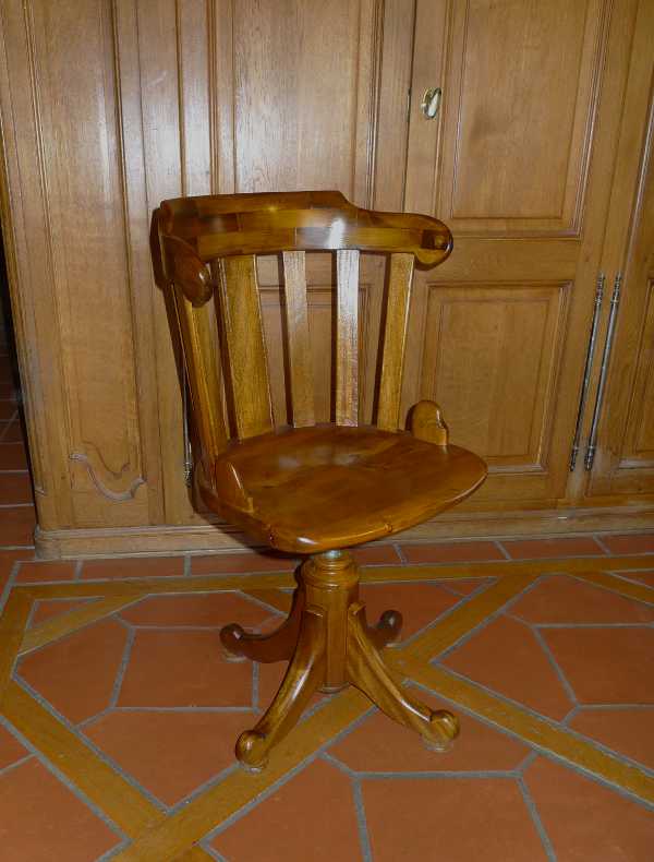

Bonjour à tous,
Me revoilà avec une construction de chaise tournante, commandée par ma femme Hélène.
Elle se plaint de l'inconfort des chaises pour faire de l'ordinateur.
J'ai bien étudié le dossier qui est un bon appui pour le dos.
Et voilà !!!

Bonsoir Francis, ;)
Superbe travail et réalisation au top.
Mais dit moi, elle brille ta chaise, ta femme ne va pas glisser... :P :P
Re:Chaise tournante. 20 Avr 2013 20:10 #77543
Une vrai chaise avec une bonne assise bien ferme comme celle de jadis, elle est très belle et j'espère que ton épouse sera bien installée devant l'ordinateur.
Re:Chaise tournante. 20 Avr 2013 20:36 #77544
Du beau travail qui durera dans le temps ;) Madame peut être fière de son fauteuil de PDG :)

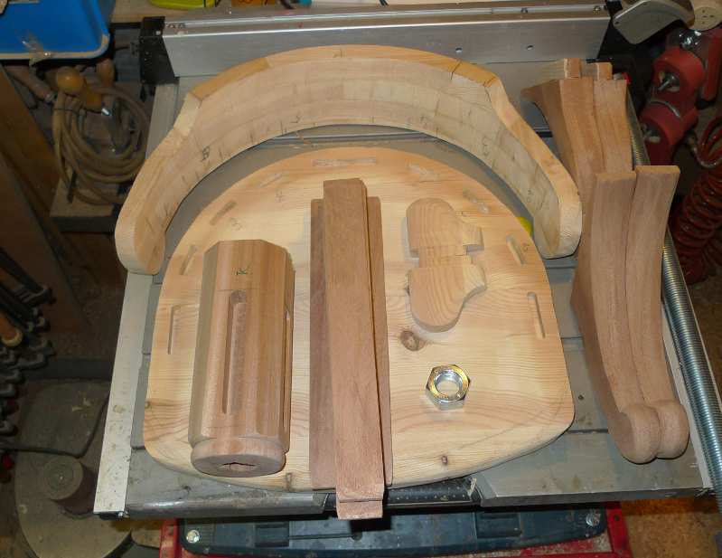

Re:Chaise tournante. 20 Avr 2013 20:38 #77545
Très bon travail. Serais d'il possible avoir plus de détaille sur le mécanisme pour tourné. Merci. Bravo
Re:Chaise tournante. 20 Avr 2013 22:47 #77554
Beau travail,c'est vrai que ce n'est pas
facile de trouver ce genre de chaise,la au
moins c'est confortable,madame va apprécier.
FM 29
Re:Chaise tournante. 20 Avr 2013 22:59 #77556
Francis n'oublie pas un bon coussin car le bois est dur :laugh: :laugh:

Bonjour Francis,
un magnifique travail que voilà. Une question sur l'assise de ta chaise, elle est en massif mais il y a une empreinte du fessié, comment as-tu dressé le castor pour faire cette forme ?
Cricri18

Bonjour à tous.
Merci de vos commentaires.
Le système pour monter ou descendre c'est une tige filetée M30 qui se visse
dans un écrou fixé dans le piétement.
Ma femme Hélène fabrique un coussin adapté.
J'ai de la chance d'avoir une défonceuse, c'est plus facile pour façonner le placet de la chaise.
Pour finir avec une meuleuse avec un disque de papier de verre grain 60.
Francis

Bonsoir Francis,
tu le fais avec une défonceuse mais tu utilises un gabarit ou c'est à la volée ?
CRICRI18
Re:Chaise tournante. 28 Avr 2013 09:52 #77871
  • Francis Darbellay
  • Messages : 644
CRICRI18 écrit:
Bonsoir Francis,
CRICRI18
Bonjour CRICRI,
J'ai un étau tournant de 360 degrés je fais avec, ça va très facile.
Cordialement. Francis
