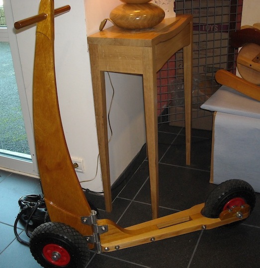

Salut Géry voici la trottinette réalisé en frêne et movingui. Les roues trouvées dans un camion de bricolage qui passe sur la place des villages. Zona a trouvé le bon numéro. Bon copeaux, Sèb enfin galère galère les photos :dry:

Bonsoir Sebzh ,bonsoir le Finistère.
Super trottinette,d'après la photo deux roues a l'avant.C'est un axe qui relie le repose pied par rapport au guidon?

Ouaip chef un profilé en U avec tube creux soudé, 3 pièces et un grosse goupille du diam intérieur le tous en inox récupéré chez le ferrailleur du coin. Pas trouvé mieux! Seul problème les deux roues avant pas fonctionnelle. Une roue serait mieu, me faudra donc modifier l'avant.
