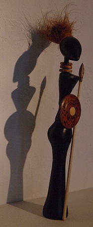

un petit cadeau pour ma sœur.
le corps est en pin, la coiffe en palmier, les collier en prunier échauffé, la lance en châtaignier, le bouclier je ne sais pas mais le centre est en corozo.
La teinte est fait a base d’encre de chine y compris le bout de la lance.
je n'ai que cette photo j'en prendrai d'autre prochainement.

Bonsoir NICO
magnifique ta statuette
mais dis moi il n'y a pas que du tournage???
A plus

  • nico
  • Portrait de nico
Merci a vous pour vos commentaires
Tu a raison narcisse il n'y a pas que du tournage j'ai utilisé une scie à chantourner pour le dos de la statuette car je n'ai pas réussit en tournage excentrique. La coiffe est enroulé et collé sur la tète. Le corozo lui vient d'une vielle collection je n'ai fait que l'incruster.
le plus compliqué pour moi ca a été la lance car elle fait 25 cm de long mais moins de 5mm de diametre et sans lunette ca vibre beaucoup.
