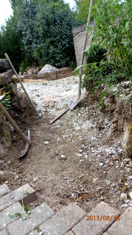

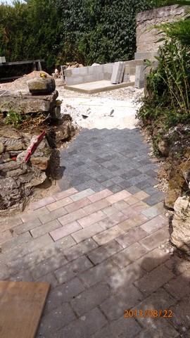

voici photos

Aïe mon dos !
bon courage
Re:absence 23 Aoû 2013 18:21 #82476
  • Messages : 9988
Salut jean Michel
c'est très bien quand on peut trouver un dérivatif à sa portée.
le terrassement n'a pas du être facile car je constate que tout est bien sec par chez toi.
attention au mal au dos.

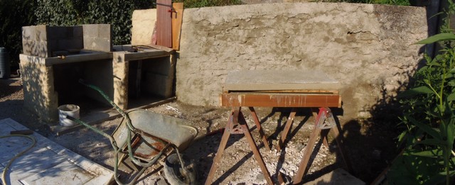

il va etre beau ce four à bois et ce barbecul.

bonjour , et bien aujourd'hui il pleut , donc pas possible maçonner ,
oui MIKE c'est bien ça ! barbecue et four a pain , mais le four a pain attendra lannée prochaine .
on va déjà faire tout le reste !

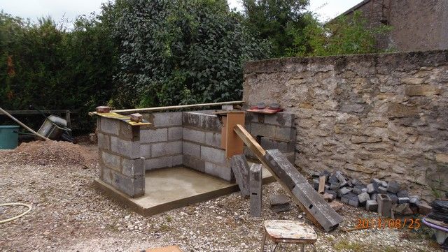

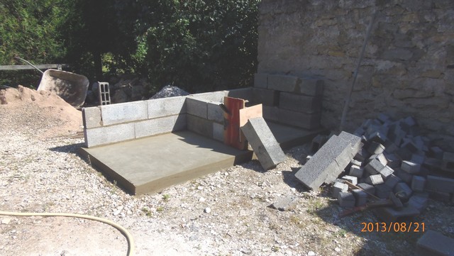

ce matin entre deux averses , j'ai terminé le montage des parpaings
cette semaine le crépis puis la dalle du haut

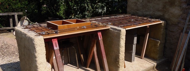

bonjour ,
on avance , mais les après midi , il fait trop chaud !!!

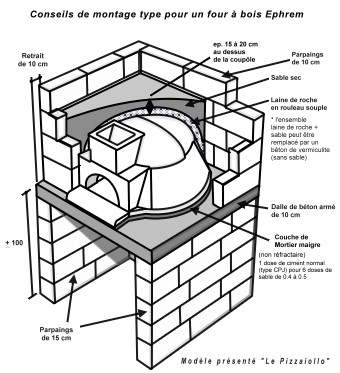

Le niveau de votre dallage est inférieur à celui de votre terrain, pensez aux murs de soutènement.
Si vous avez besoin d’un coup de main, je le ferai volontiers ; Ah un petit problème !! je suis en Tunisie et il me faut un visa pour venir chez vous. Bon courage et bonne continuation, votre four à pain m’intéresse, pourriez vous me fournir son schéma simplifié.

Attention, la dalle ne doit pas avoir trop de porte à faux, car avec la chaleur elle va fendre. Il faudrait faire un jambage.
Mike.
Re:absence 06 Sep 2013 07:42 #82923
  • jeanmichel.muratot
  • Messages : 1201
bonjour ,
plan four a pain
Re:absence 06 Sep 2013 07:57 #82924

mike 42 écrit:
Mike.
bonjour ,
la dalle du bas fait 20 cm épais ferraillée
la dalle du haut fait 10 cm épais ferraillée voir photo , elle sera habillée de pierre réfractaire de 5 cm d'épais , ainsi que les murs du foyer
