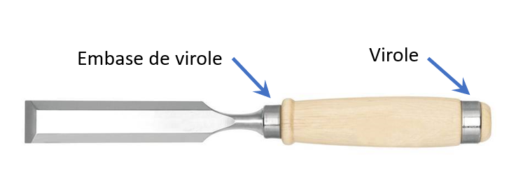

Bonsoir à tous,
j'ai pour projet de réalisation de gouges de tournage suite à l'achat d'outils Bordet ans manche ,
ainsi que la rénovation de vieux ciseaux a bois du beau père.
je suis à la recherche d'un fournisseur pour acheter des jolies viroles et embases de viroles
du style de celles de la photo ci-dessous.
en connaissez vous ?
merci de vos retours

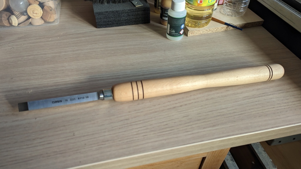

comme tous les débutants, je suis passé par cette étape, fabriquer mes manches d'outils.
le plus simple, c'est d'utiliser du tube en cuivre de 20 mm. tu le coupes un peu plus long et tu le tournes pour l'ajuster. Le cuivre, une fois dépoli, je trouve le résultat super.
j'ai aussi essayé des incrustations comme sur la photo, percé de part-en-part et une tige pleine en laiton, pas mal.
par contre, des viroles décorée, pas trouvé
bonne journée
Hervé
ps: tu peux aussi prendre d'autres diamètres, et ajuster la longueur, en fonction de l’outil !!!!!
ma premiere réalisation

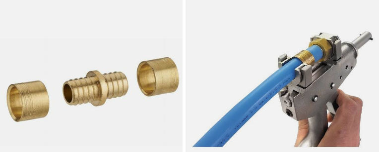

Sinon pour info j'ai aussi trouvé ça : Bague PER à glissement
existe en plusieurs diamètres et pas cher !
sans faire de pub ...
www.anjou-connectique.com/catalogsearch/result/?q=bague%20per
j'ai trouvé ça sur YouTube
donc je rends à césar ... ou plutôt Petitcopeau

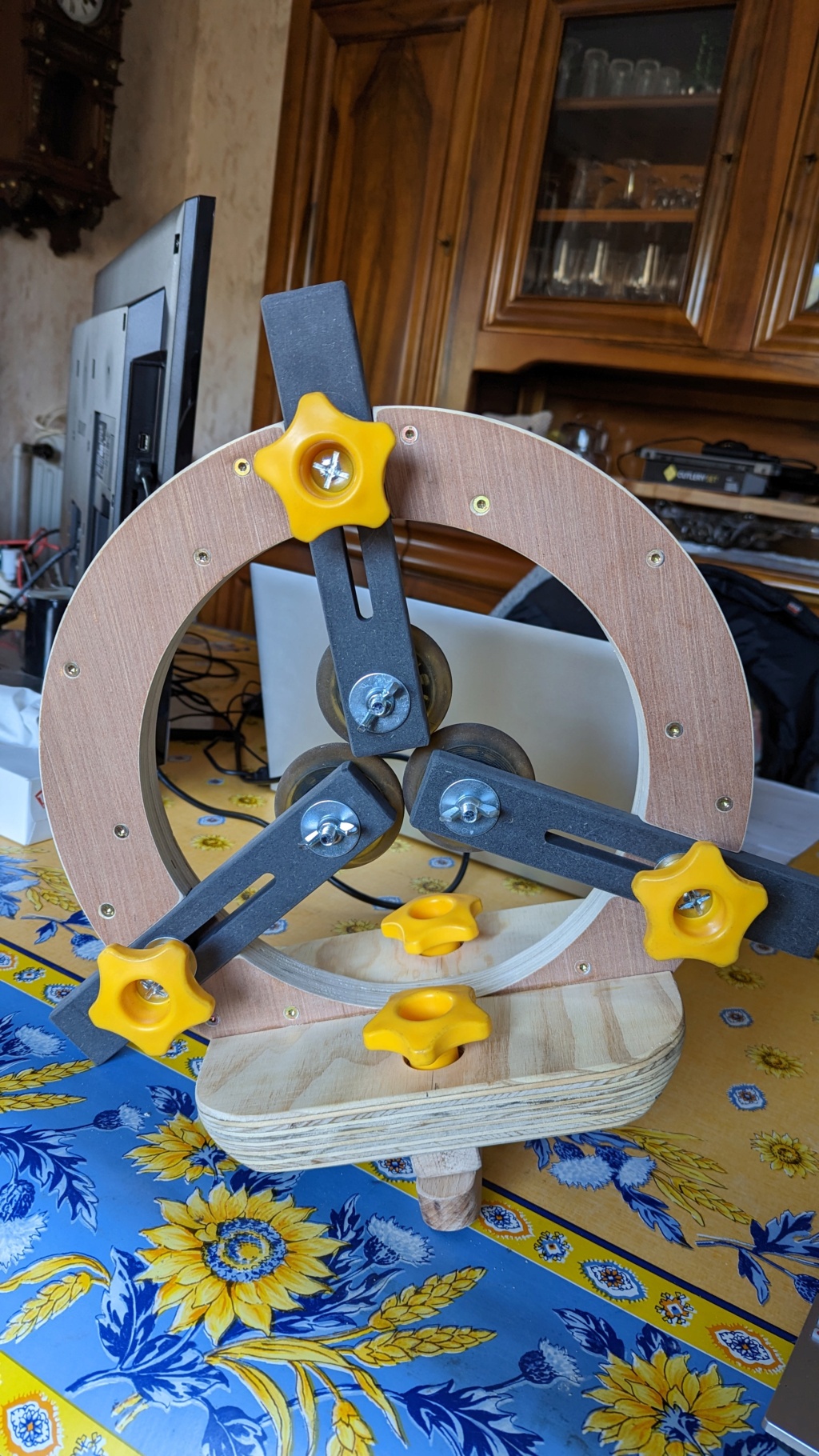

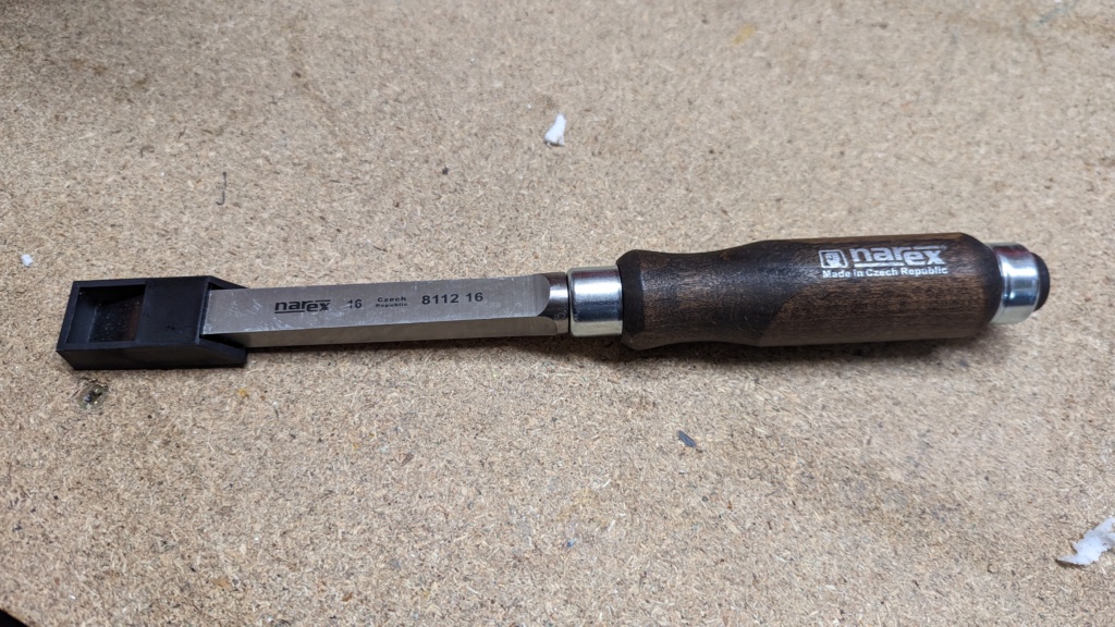

j'ai déjà eu l'occasion de faire des manches de bédanes
en partant d'outils achetés sur le net avec des manches pas très adaptés au tournage mais dont l'acier est de très bonne qualité de marque Narex
après modif ça donne ça :
cette réalisation m'a permis de tester si ma; lunette Maison était efficace
Fournisseur Virole 29 Nov 2023 23:20 #150474
  • Toto01
  • Portrait de Toto01
  • Messages : 22
mais dans ce cas j'ai récupéré la virole :-)

ps2: comme PetitCopeau, dans la plomberie, il y a les raccords multicouche inox, mais avec un trou, et des gravures nulles
ps3: recherche google "douilles de sertissage inox"
tu trouves des trucs comme ça
www.mabeo-direct.com/A-701185-ift-douill...e-climatisation-inox
