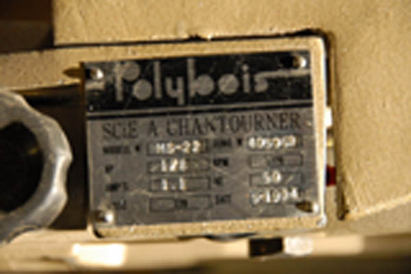

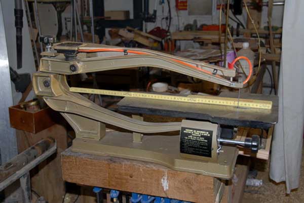

En occasion, me contacter

Entretemps Yves te propose une très bonne machine.
