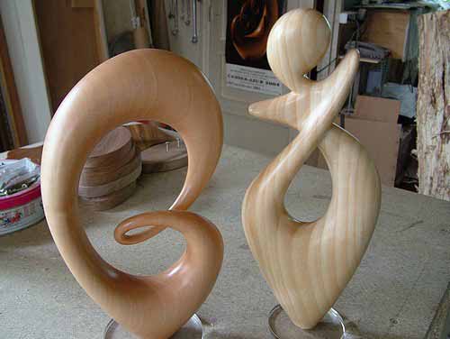

comme promis une photo de tilleul
à gauche sculpture tilleul naturel de plus de 10ans de séchage sa couleur est très rose ( vernis naturel )
à droite sculpture tilleul de 3ans de séchage , jeune arbre .on remarque sa couleur blanche jaunâtre ( vernis naturel )
tous deux provenance isère ( mon fournisseur )

:cheer: beau travail, j'aime beaucoup celui de gauche , mais comment ce bois ne se fissure pas ?

En effet, le résultat est surprenant et je vois mieux ce je dois chercher (pas mal, le coup du rabot chez le marchand).

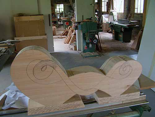

voici l'ébauche d'une nouvelle pièce ( commande ) log 70cm x 30 cm h x 12cm épaisseur tilleul rose ( pour yves !)
je ne manquerai pas de la faire voir terminée .

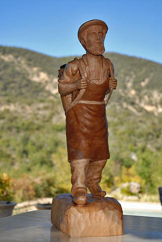

Voici un vendangeur , tilleul ciré , ébène pour les raisins et tablier en cuir vieillis.
