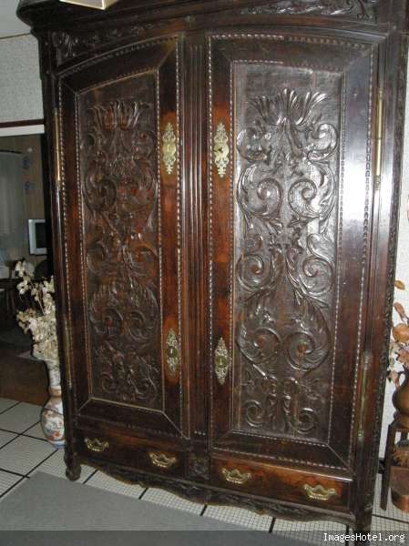

Pouvez vous me dire le style de ce monstre, qui fait bien 2,60 à 2,70 de haut ?

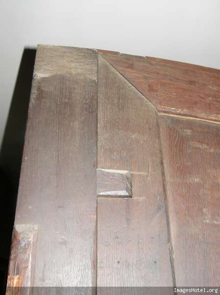

La porte gauche a été agrandie par l'adjonction de latraverse verticale à l'aide de clefs en queue d'aronde ???????
Le haut de la porte semble agrandi.

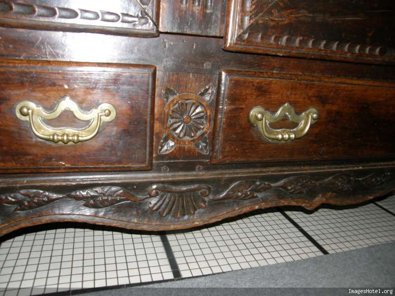

Les tiroirs semblent venir d'un autre meuble.
les ferrures en cuivre ne sont pas du mème style que les entrées de serrures.
La scuplture du bas ne correspont ni aux portes, ni aux montants.

Toute l'armoire est en chène. Les portes sont tellement lourdes qu'elles ont usé les charnières et commencent à arracer les fiches.On dirait qu'il y a d'autres emplacement de gonds.

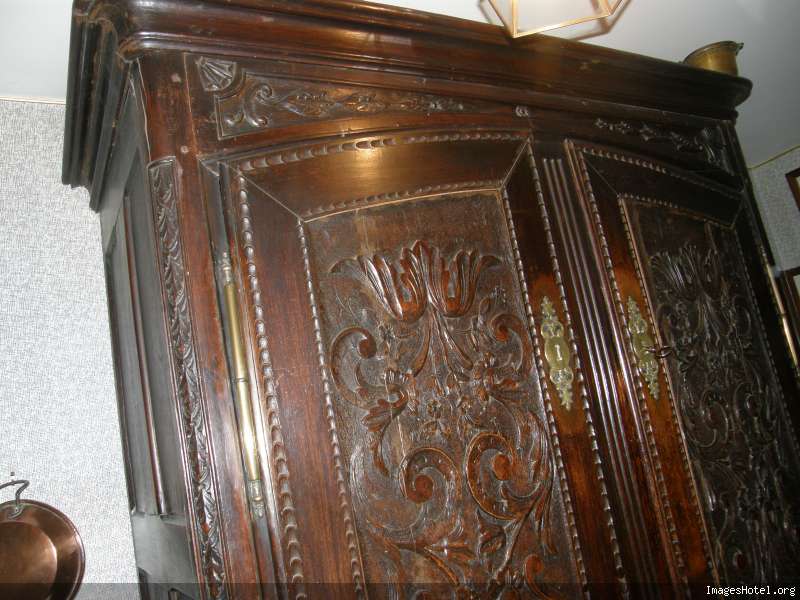

Les panneaux sculptés n'ont pas de plate-bandes e arrivent au ras des cadres. Ils ne sont pas fendus !!!
Derrière ces portes, je n'ai jamais vu ça : les panneaux sont en deux parties, ce qu'on voit sur la photo. mais la 1° partie du coté des charnières est plus mince que la partie vers le montant central de 1 cm à peu près. Incompréhensible !!!

Par contre les sculptures montants et traverses hautes & basses sont de la mème facture.

Cette armoire est typique du style breton de saint-Malo:
-ces entrées de serrure doubles dont le découpage en laiton est très caractéristique
-les deux tiroirs en bas sous les portes avec leurs poignées "demi-lune"
- le haut des portes cintré et assemblées à coupe d'onglet
- l'assemblage du faux-dormant par des "pigeons" en queue d'arronde témoigne de son ancienneté ainsique les panneaux latéraux
-les sculptures des portes est particulière car souvent ces armoires malouines étaient à panneaux plats
- dans "le mobilier breton" de la collection Massin tu trouve à la page 61 une armoire de structure similaire
-quant au "monstre" dont tu parles il correspond à un habitat "riche" des malouins cousins des normands de Granville qui possédaient aussi ce genre d'armoire
J'espère t'avoir apporter un maximum de détails pour identifier ce très beau meuble régional
Si il est ta proprièté gardes-le ,c'est un meuble de valeur.Tu peux voir sur mon site : jpcousinou.free.fr une armoire de Granville en réduction éch 1/4 cousine de celleque tu présente. amicalement bon W-E j-p c

je ne sais pourquoi mon lien est mauvais car il est exact frappe mon adresse directement sur Google pour ton armoire je pense que sa structure actuelle est d'origine,peut-etre un meuble dit "de commande" fait suivant le désir du client!en tout cas je ne pense pas qu'il ait été remanier ou reconstruit à partir de divers meubles les anciens menuisiers étaient parfois un peu fantaisistes!Normal que ces meubles soient "lourds" vu leur taille et les épaisseurs des bois utilisés pour leur construction et aussi leurs dimenssions!

ce qui serait interressant ,c'est de connaitre les symboliques des sculptures des portes ,et voir si la porte gauche a les mèmes sculptures que la porte droite.
les assemblages avec des clés ou des queues d'arondes ,nous les retrouvons dans les armoires Alsaciennes.

Bonsoir Valy en examinant la 1ère photo ,je pense que les sculptures des 2 portes sont semblabes et sans signification particulière,feuilles d'acanthe? ou....
